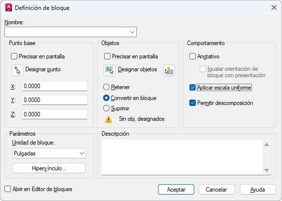

Se muestran las siguientes opciones.
Da nombre al bloque. El nombre puede tener hasta 255 caracteres e incluir letras, números, espacios en blanco y cualquier carácter especial que no se utilice en el sistema operativo ni en el programa para otros fines.
El nombre y la definición del bloque se guardan en el dibujo actual.
Si se selecciona un bloque existente en Nombre, se muestra una vista preliminar del bloque.
Indica un punto base de inserción para el bloque. El valor por defecto es 0,0,0.
Se le solicita que precise el punto base cuando se cierre el cuadro de diálogo.
Cierra de forma temporal el cuadro de diálogo para que pueda precisar un punto base de inserción en el dibujo actual.
Especifica el valor de la coordenada X.
Especifica el valor de la coordenada Y.
Especifica el valor de la coordenada Z.
Especifica los objetos que se incluirán en el bloque nuevo y si los objetos seleccionados se mantendrán o suprimirán, o bien se convertirán en un ejemplar de bloque una vez creado éste.
Solicita precisar los objetos cuando se cierre el cuadro de diálogo.
Cierra temporalmente el cuadro de diálogo Definición de bloque mientras se designan los objetos del bloque. Cuando haya terminado de seleccionar objetos, pulse Intro para volver al cuadro de diálogo.
Muestra el cuadro de diálogo Selección rápida, que define un conjunto de selección.
Una vez creado el bloque, mantiene los objetos designados como objetos distintos en el dibujo.
Una vez creado el bloque, convierte los objetos designados en un ejemplar de bloque en el dibujo.
Suprime los objetos designados del dibujo después de crear el bloque.
Muestra el número de objetos designados.
Precisa el comportamiento del bloque.
Especifica que el bloque es anotativo.
Especifica que la orientación de las referencias a bloque en las ventanas gráficas de espacio papel coincide con la orientación de la presentación. Esta opción no está disponible si la opción Anotativo no está seleccionada.
Especifica si se desea evitar que se aplique una escala no uniforme a la referencia a bloque.
Especifica si se podrá descomponer o no una referencia a bloque.
Especifica los parámetros del bloque.
Especifica las unidades de inserción para la referencia a bloque.
Para obtener información sobre cómo se calcula la escala de un bloque durante la inserción, consulte Acerca de las unidades de bloque y la escala de inserción.
Abre el cuadro de diálogo Insertar hipervínculo, que se utiliza para asociar un hipervínculo con la definición de bloque.
Especifica la descripción de texto del bloque.
Abre la definición de bloque actual en el editor de bloques al hacer clic en Aceptar.
