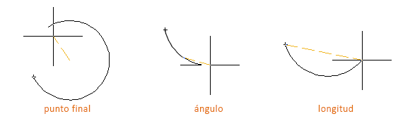

Punto final del arco
Completa un segmento de arco. El segmento de arco es tangente al segmento anterior de la polilínea.
Ángulo
Especifica el ángulo incluido del segmento de arco desde el punto inicial.
Si se introduce un número positivo, se crean segmentos de arco en sentido contrario a las agujas del reloj. Si se introduce un número negativo, se crean segmentos de arco en el sentido de las agujas del reloj.
