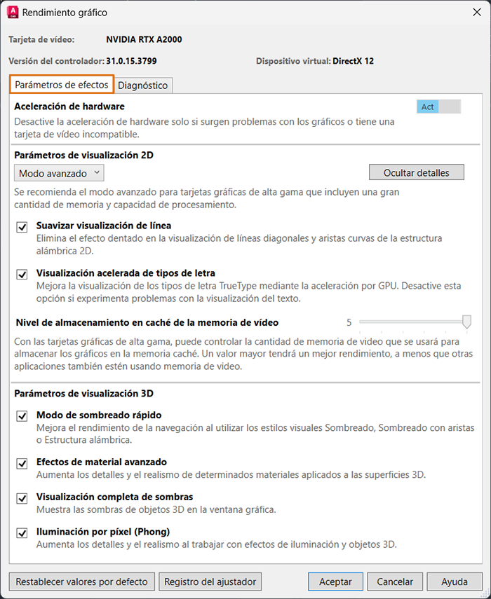

Ficha Parámetros de efectos
  Muestra opciones para la aceleración de hardware, así como los parámetros de visualización 2D y 3D.
  - Aceleración de hardware
- Permite el uso de la aceleración de hardware y proporciona el control de todos los parámetros de efectos disponibles para el controlador actual. Si se ha desactivado, solo se activa la opción Suavizar visualización de línea y se pasa al modo de software por defecto.
- Parámetros de visualización 2D
- Permite el uso de la aceleración de hardware y proporciona el control de todos los parámetros de efectos disponibles para el controlador actual. Si está desactivada, solo estará activada la opción Suavizar visualización de línea.
- Lista desplegable de modo
- Seleccione un modo de configuración adecuado en función de la tarjeta gráfica. Por defecto, se selecciona el modo avanzado para las tarjetas gráficas DirectX 12.
- Modo avanzado: recomendado para tarjetas gráficas de alta gama que incluyen una gran cantidad de memoria y capacidad de procesamiento.
- Modo intermedio: recomendado para tarjetas gráficas de nivel medio con alguna capacidad de procesamiento, pero una cantidad limitada de memoria.
- Modo básico: recomendado para tarjetas gráficas básicas con una capacidad de procesamiento mínima y memoria limitada o nula.
- Botón Detalles
- Controla la visualización de las opciones 2D. Por defecto, las opciones Suavizar visualización de línea y Nivel de almacenamiento en caché de la memoria de vídeo se contraen en la pantalla. Haga clic en el botón Detalles para ver estas opciones.
- Suavizar visualización de línea
- Controla el estado del efecto anti-aliasing a pantalla completa. Esta opción elimina el efecto irregular en la visualización de líneas diagonales y aristas curvas.
- Visualización acelerada de tipos de letra
- Mejora la calidad visual de los tipos de letra TrueType mediante la aceleración por GPU.
Importante: Desactive esta opción si se producen problemas con la visualización del texto.
-  Nivel de almacenamiento en caché de la memoria de vídeo
-  Con las tarjetas gráficas de alta gama, puede controlar la cantidad de memoria de video que se usará para almacenar en caché los gráficos. Un valor mayor proporcionará un mayor rendimiento, salvo si otras aplicaciones utilizan también memoria de vídeo.
Nota: Se recomienda no utilizar ninguna aplicación de acceso remoto, como NetMeeting, Remote Desktop u otro software de emulación de Windows con la aceleración de hardware. Esto puede provocar un error general de la visualización e inestabilidad.
- Parámetros de visualización 3D
- Modo de sombreado rápido
- Controla si el sistema de gráficos 3D para distintas plataformas está activado o desactivado.
- Efectos de material avanzado
- Controla el estado del efecto de materiales avanzados en la pantalla.
- Visualización completa de sombras
- Permite mostrar sombras en la ventana gráfica.
- Iluminación por píxel (Phong)
- Permite el cálculo de colores para píxeles individuales. Con esta opción activada, los efectos de iluminación y los objetos 3D aparecen más suavizados en la ventana gráfica.
  - Restablecer valores por defecto
- Restablece los valores por defecto de acuerdo con la evaluación del rendimiento gráfico de la tarjeta gráfica.
  - Registro del ajustador
- Muestra el registro del ajustador que lee el sistema y decide si se debe utilizar la implementación de software o de hardware para las funciones que admiten ambas formas. Se activan las características que funcionan en el sistema y se desactivan las que podrían no funcionar. Un archivo de registro muestra los resultados, incluida la información sobre la tarjeta gráfica.

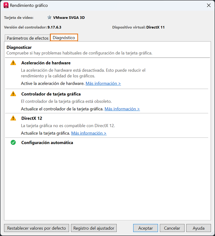

Ficha Diagnóstico
  Muestra el estado de la configuración de la tarjeta gráfica, lo que ayuda a solucionar problemas de rendimiento o configuración.
 Indica que no hay problemas de rendimiento gráfico.
 Indica el problema y las acciones sugeridas para mejorar el rendimiento.
- Cuando la aceleración de hardware está desactivada, el rendimiento será menor.
  - Controlador de tarjeta gráfica
- Esta opción indica si el controlador de la tarjeta gráfica está actualizado.
  - Dos tarjetas gráficas
- En el caso de dos tarjetas gráficas, asegúrese de que la tarjeta gráfica de mayor rendimiento esté activa.
  - DirectX 12
- Las tarjetas gráficas deben admitir el nivel 12_0 de Direct3D o superior para admitir totalmente las funciones de AutoCAD.
  - Pantalla de alta resolución
- Si la tarjeta gráfica no admite completamente la resolución, redúzcala o actualice la tarjeta.
  - Configuración automática
- Compruebe que la configuración automática esté activada. Elimine la modificación de GS_DEVICE o GFXDX12 para optimizar el rendimiento.
