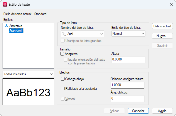

Crea, modifica o define estilos de texto guardados.
Se muestran las siguientes opciones.
Muestra el estilo de texto actual.
Muestra la lista de estilos del dibujo. El icono
antes del nombre de estilo indica que el estilo es anotativo.
La lista desplegable especifica si se muestran todos los estilos o sólo los que están en uso en la lista de estilos.
Ofrece texto de muestra que cambia dinámicamente a medida que se cambian los tipos de letra y se modifican los efectos.
Cambia el tipo de letra del estilo.
Muestra una lista con el nombre de familia de tipo de letra de todos los tipos de letra TrueType registrados y tipos de letra de forma (SHX) compilados que se encuentran en la carpeta Fonts.
Al seleccionar un nombre de la lista, el programa lee el archivo correspondiente al tipo de letra especificado. Las definiciones de carácter del archivo se cargan automáticamente a no ser que el archivo ya esté en uso en otro estilo de texto. Se pueden definir varios estilos con el mismo tipo de letra. Para obtener más información, consulte "Asignación de tipos de letra al texto".
Indica el formato de carácter del tipo de letra, por ejemplo, cursiva, negrita o regular. Al seleccionar Usar tipos de letra grandes, esta opción cambia a Tipo de letra grande lo que permite designar un nombre de archivo de tipo de letra grande.
Determina un archivo de tipo de letra grande de idiomas asiáticos. Los archivos SHX son los únicos tipos de archivo válidos para crear tipos de letra grandes.
Cambia el tamaño del texto.
Especifica que el texto es anotativo. Los objetos y estilos anotativos se utilizan para controlar el tamaño y la escala con los que los objetos de anotación se muestran en el espacio modelo o en una presentación.
Especifica que la orientación del texto en las ventanas gráficas del espacio papel coincide con la orientación de la presentación. Esta opción no está disponible si la opción Anotativo no está seleccionada.
Establece la altura de texto según el valor que se indique. Si indica una altura superior a 0.0, establecerá automáticamente la altura de texto para este estilo. Si indica 0.0, se utiliza por defecto la última altura de texto utilizado o el valor almacenado en el archivo de plantilla del dibujo.
Los tipos de letra TrueType pueden mostrarse con una altura menor que la de los tipos de letra SHX con el mismo parámetro de altura.
Si la opción Anotativo está seleccionada, el valor introducido establece la altura del texto en el espacio papel.
Modifica características del tipo de letra como la altura, la relación anchura/altura y el ángulo de oblicuidad, y si se muestra cabeza abajo, reflejado hacia la izquierda o alineado verticalmente.
Muestra los caracteres cabeza abajo.
Muestra los caracteres de derecha a izquierda.
Muestra los caracteres alineados verticalmente. La orientación vertical sólo está disponible si el tipo de letra seleccionado admite ambas orientaciones. La orientación vertical no está disponible para tipos de letra TrueType.
Establece el espaciado entre caracteres. Al indicar un valor inferior a 1.0 se condensa el texto. Sin embargo, si se introduce un valor superior a 1.0, el texto se expande.
Establece el ángulo de inclinación del texto. Si se indica un valor entre -85 y 85 el texto aparecerá en cursiva.
Establece como actual el estilo seleccionado en Estilos.
Muestra el cuadro de diálogo Nuevo estilo de texto y proporciona automáticamente un nombre por defecto.
Los nombres de estilos pueden tener hasta 255 caracteres. Pueden contener letras, números y los caracteres especiales de dólar ($), subrayado (_) y guión (-).
Suprime estilos de texto que no estén en uso.
Aplica los cambios de estilo realizados en el cuadro de diálogo en el estilo actual y en el texto del estilo actual del dibujo.
