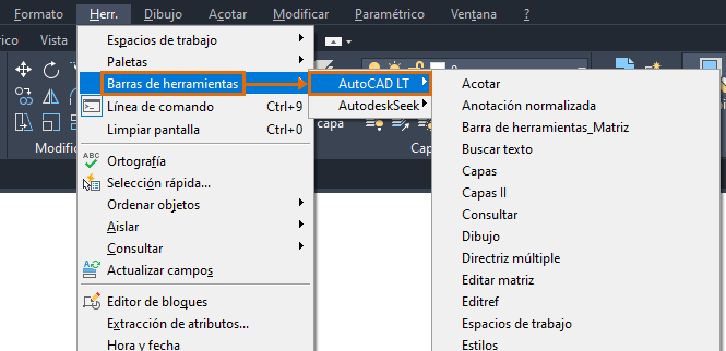

- Para mostrar las barras de herramientas que necesite:
- Haga clic en el  y seleccione la barra de herramientas necesaria.
- Repita hasta que todas las barras de herramientas estén visibles.
