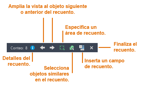

Todos los ejemplares del objeto especificado se resaltan y el resultado del recuento se muestra en la barra de herramientas de recuento. Esta barra de herramientas proporciona varios comandos y opciones para revisar y administrar los objetos contados.

- En la barra de herramientas de recuento, haga clic en Insertar campo de recuento.
- Haga clic en el campo e insértelo en el dibujo actual.

- En la barra de herramientas Conteo, haga clic en
Todos los objetos del recuento actual que presentan las mismas propiedades se añaden automáticamente al conjunto de selección.
- En la paleta Conteo, haga clic en Conteo en un área especificada.

- En la barra de herramientas de recuento, haga clic en las flechas derecha e izquierda para ampliar la vista del objeto anterior o siguiente del recuento.

- En la barra de herramientas de recuento, haga clic en Finalizar recuento.
