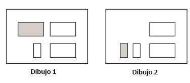

Durante el proceso de comparación, la función Comparar DWG identifica los objetos que se han modificado, añadido o eliminado entre dos dibujos. Por ejemplo, tenga en cuenta estos dos dibujos muy simplificados. Cada dibujo presenta diferencias que no aparecen en el otro dibujo.
Supongamos que el dibujo 1 es la versión anterior de un dibujo y el dibujo 2 es el dibujo actual.

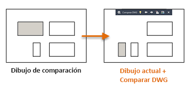

Al iniciar el comando COMPARAR, la barra de herramientas de Comparar DWG se muestra en la parte superior del área de dibujo cuando se especifica el dibujo de comparación, en este ejemplo, el dibujo 1.
Los resultados de la comparación aparecen en el dibujo actual, como se muestra a continuación.
Nota: Para obtener una mayor claridad, se han utilizado colores que pueden distinguir los daltónicos en las ilustraciones siguientes.
- Los objetos comunes a los dibujos se muestran por defecto en gris.
- Los objetos que aparecen en el dibujo de comparación, pero que no están presentes en el dibujo actual, se muestran por defecto en rojo.
- Los objetos que aparecen en el dibujo actual, pero que no están presentes en el dibujo de comparación, se muestran por defecto en verde.
- Las diferencias se resaltan mediante nubes de revisión como conjuntos de cambios. Los botones de flecha de la barra de herramientas de Comparar DWG permiten ampliar automáticamente la vista hasta cada conjunto de cambios.
Puede especificar diferentes colores en el grupo Parámetros de la barra de herramientas de Comparar DWG. El grupo Parámetros también proporciona otros controles de visualización.

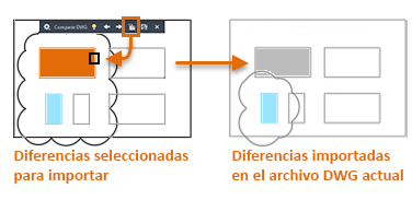

Importar las diferencias en el dibujo actual
En la barra de herramientas de Comparar DWG, puede importar las diferencias del dibujo comparado en el dibujo actual. Solo se pueden importar en el archivo actual aquellos objetos que sean diferentes en el dibujo de comparación.
Las diferencias importadas se vuelven automáticamente grises porque ahora están presentes en ambos dibujos.

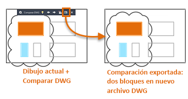

Exportar los resultados la comparación
Puede exportar los resultados de la comparación en un nuevo dibujo de instantánea como referencia. El dibujo de instantánea conserva el aspecto visual de la comparación y se le asigna un nombre mediante una combinación de los nombres de los dibujos.
Nota: Este dibujo de instantánea contiene dos bloques, uno para cada uno de los dos dibujos comparados.
