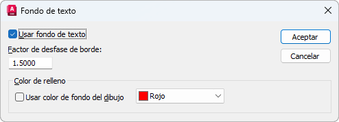

Se muestran las siguientes opciones.
coloca un fondo opaco detrás del texto.
especifica el margen existente alrededor del texto para el fondo opaco. El valor se basa en la altura del texto. Un factor de 1.0 ajusta con precisión el objeto de texto de líneas múltiples. Un factor de 1.5 amplía el fondo por 0.5 veces la altura del texto.
Precisa el color de fondo.
proporciona un fondo del mismo color que el fondo del dibujo.
especifica un color para el fondo opaco. Se puede seleccionar uno de los colores de la lista o hacer clic en Seleccionar color para abrir el cuadro de diálogo Seleccionar color.
