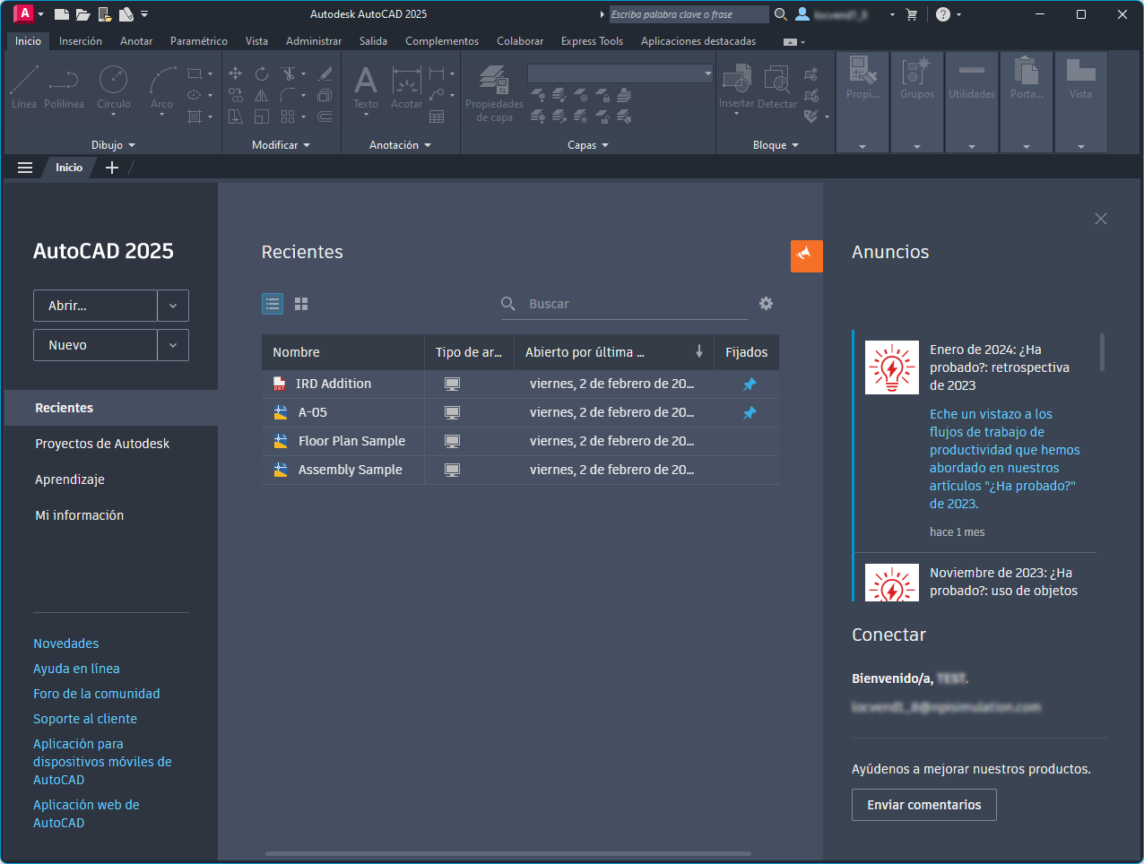

Acerca de la ficha Inicio
La ficha Inicio se muestra por defecto al inicio y proporciona acceso fácil a una amplia variedad de acciones iniciales, incluido el acceso a los archivos de plantilla de dibujo, los dibujos y los conjuntos de planos abiertos recientemente, las opciones en línea y de aprendizaje, y los anuncios.
La ficha Inicio contiene la siguiente información:
Abrir
Abre un archivo de dibujo guardado anteriormente.
Menú desplegable Abrir
El menú desplegable Abrir contiene lo siguiente:
  • Abrir archivos: abre un archivo de dibujo guardado anteriormente.
  • Abrir un conjunto de planos: abre un conjunto de planos guardado anteriormente.
  • Examinar dibujos de ejemplo: acceda a los archivos de ejemplo instalados.
Nuevo
Crea un nuevo dibujo a partir del archivo de plantilla de dibujo por defecto.
Puede especificar el archivo de plantilla de dibujo por defecto desde el cuadro de diálogo Opciones, ficha Archivos y expandir Parámetros de plantilla > Nombre de archivo de plantilla por defecto de RNUEVO.
Nuevo menú desplegable
El menú desplegable Nuevo contiene lo siguiente:
  • Plantillas
    • Plantillas recientes: vea las últimas plantillas utilizadas.
    • Examinar plantillas: muestra una lista de todos los archivos de plantilla de dibujo.
    • Obtener más plantillas en línea: descargue archivos de plantilla de dibujo adicionales cuando estén disponibles.
  • Conjuntos de planos
    • Crear conjunto de planos: se abre el Asistente para crear conjunto de planos.
Reciente
Vea los documentos utilizados más recientemente y sus actividades con la paleta Información de actividad de AutoCAD (no disponible en AutoCAD LT). Bloquee el documento en la lista para conservarlo. Un documento bloqueado se mostrará en la parte superior de la lista hasta que se desbloquee. Puede elegir entre las opciones de visualización de imagen y texto o de solo texto. Para obtener más información, consulte Para trabajar con la lista de documentos recientes de la ficha Inicio.
Proyectos de Autodesk
Proyectos de Autodesk permite abrir y guardar archivos en las unidades conectadas y en los centros relacionados, los proyectos compartidos, y las respectivas carpetas y archivos. Deberá tener Desktop Connector instalado para acceder a las unidades conectadas en Autodesk Docs. Para obtener más información, consulte Instalar Desktop Connector.
Desktop Connector
Desktop Connector es un servicio de escritorio que integra un origen de administración de datos (u origen de datos) de Autodesk con su carpeta del escritorio y estructura de archivos para facilitar la administración de estos.
Los archivos del origen de datos se replican en una unidad conectada. Puede administrar los archivos del origen de datos a través de la unidad conectada, como haría con cualquier otra carpeta de su equipo. Los cambios realizados en la unidad conectada se cargan automáticamente en el origen de datos.
Aprendizaje
La sección Aprendizaje proporciona acceso a recursos de aprendizaje, como vídeos, sugerencias y otros servicios o contenido en línea pertinentes, si están disponibles.
Nota: Si no hay disponible una conexión a Internet, no se muestra Aprendizaje.
Mi información
Mi información incluye recomendaciones y resúmenes que se muestran en función de su uso de AutoCAD. El contenido se ha diseñado para que sea informativo y práctico.
También puede enviar por correo electrónico información o verla en Elaboración de informes - Información en su cuenta de Autodesk Account. Los mensajes de correo electrónico se envían aproximadamente una vez al mes, siempre y cuando haya nueva información que compartir.
Obtenga más información sobre Mi información.
Nota: Mi información no está disponible en AutoCAD LT.
Vínculos a otros recursos en línea
Estos vínculos proporcionan un fácil acceso a recursos en línea importantes.
Anuncios
Muestra anuncios de actualizaciones de productos, encuestas y mucho más.
Conectar
Inicie sesión en Autodesk Account para acceder a los servicios en línea.
Enviar comentarios: abre el formulario en línea, donde puede proporcionar comentarios y sugerencias para realizar mejoras.
