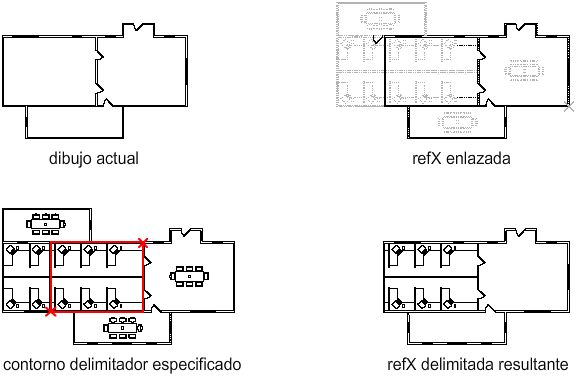

Es posible especificar contornos delimitadores para mostrar una parte limitada de un dibujo de referencia externa o una referencia a bloque.
Es posible delimitar referencias externas, como por ejemplo calcos subyacentes de DGN, DWF, IMAGEN y PDF o referencias a bloque. Al delimitar un contorno, el usuario puede determinar qué partes de una referencia externa o referencia a bloque desea mostrar ocultando las partes redundantes de la referencia dentro o fuera del contorno.
La visualización del contorno delimitador puede controlarse con un marco delimitador. Las variables de sistema de delimitación para los calcos subyacentes de REFX, PDF, DGN, DWG e IMAGEN son XCLIPFRAME, PDFFRAME, DGNFRAME, DWGFRAME e IMAGEFRAME respectivamente.
El contorno delimitador puede ser una polilínea, un rectángulo o un polígono con vértices dentro de los contornos de la imagen. Es posible cambiar el contorno de una imagen delimitada. Al delimitar un contorno, no se modifican los objetos de la referencia externa o el bloque; lo único que cambia es su visualización.
