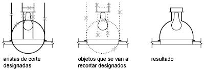

Puede alargar objetos de modo que estos finalicen de forma precisa en las aristas de los objetos seleccionados. Un objeto también puede ser una de las aristas de corte y uno de los objetos que vaya a cortarse. Por ejemplo, en el símbolo de dispositivo de iluminación que aparece en la figura, el círculo es una arista de corte para las líneas auxiliares y también se va a recortar.

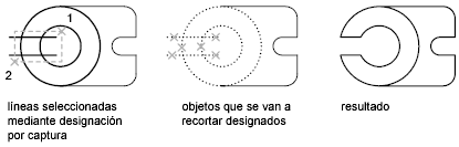

Cuando se recortan varios objetos, los diversos métodos de selección facilitan la elección de las aristas de corte actuales y de los objetos que desea cortar. En el siguiente ejemplo, las aristas de corte se designan haciendo uso de un cuadro de selección de captura.

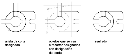

En el ejemplo siguiente se utiliza el método de selección de borde de una serie de objetos con el propósito de recortarlos.

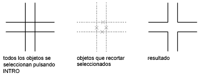

Se pueden cortar objetos hasta la intersección más próxima con otros objetos. En vez de seleccionar aristas de corte, pulse Intro. A continuación, al designar los objetos que se van a recortar, los objetos mostrados más cercanos del dibujo actúan como aristas de corte. En este ejemplo, las paredes se cortan de tal forma que se intersequen suavemente.

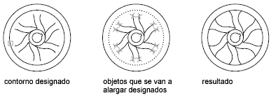

Puede alargar objetos de modo que estos finalicen de forma precisa en las aristas de los contornos definidas por otros objetos. En el ejercicio siguiente podrá extender las líneas de forma precisa a un círculo, que actúa como arista del contorno.

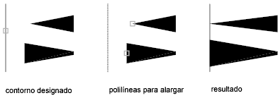

Las polilíneas 2D gruesas se recortan y alargan en sus líneas de centro. Los extremos de las polilíneas gruesas siempre se cuadran hasta el final de la polilínea; no se redondean o se encuentran en una diagonal.
Si opta por recortar o alargar un segmento de una polilínea 2D inclinada, se corrige la anchura del extremo alargado con objeto de continuar con la inclinación original hasta alcanzar el punto final nuevo, si es posible. De lo contrario, la anchura final se fuerza a 0, un punto agudo.
