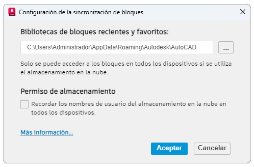

Permite definir los parámetros de sincronización de los bloques recientes y favoritos.
PALETABLOQUES (comando): Parámetros de sincronización de bloques
El botón Configuración de sincronización de bloques ubicado en la parte inferior de la paleta de bloques es dinámico e indica si los bloques recientes y favoritos se han sincronizado en un almacenamiento en la nube.
Se muestran las siguientes opciones.
Controla el permiso para recordar el nombre de usuario del almacenamiento en la nube en todos los dispositivos. Si se selecciona esta opción, se ofrece una experiencia más personalizada al acceder a los bloques recientes y favoritos en diferentes dispositivos.
