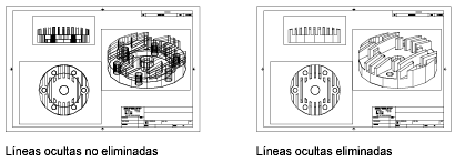

Para trabajar con la eliminación de líneas ocultas al trazar
Eliminación de líneas ocultas al imprimir desde una ficha Presentación
Seleccione una ventana de presentación.
Haga doble clic en el borde de la ventana gráfica para visualizar la paleta Propiedades.
En la paleta Propiedades, haga clic en Trazado sombreado.
En la lista desplegable Trazado sombreado, seleccione Oculto.
Haga clic en Aceptar para trazar el dibujo.
Eliminación de líneas ocultas al imprimir desde la ficha Modelo
Haga clic en la
ficha Salida
panel Trazar
Trazar
Buscar
En el cuadro de diálogo Trazar, en el área Opciones de ventana sombreada, seleccione Oculto en la lista desplegable Trazado sombreado.
