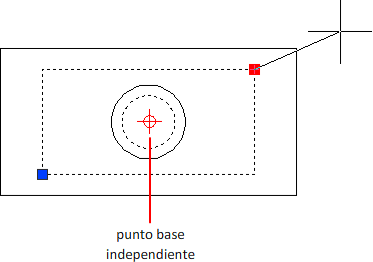

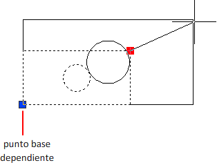

Especifica que la escala del conjunto de selección de objetos se ajusta en relación al punto base definido al activarse la acción en una referencia a bloque dinámico. Una acción de ajuste de escala sólo se puede asociar a un parámetro lineal, polar o XY.
Especifica si el punto base de la acción depende o no del punto base del parámetro asociado.
Ajusta la escala de los objetos o los desplaza con respecto al punto base del parámetro asociado.
Ajusta la escala de los objetos o los desplaza con respecto a un punto base distinto al del parámetro asociado.
