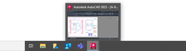

BARRATAREAS (comando)
Controla el comportamiento de vista previa del botón de la aplicación de la barra de tareas de Windows cuando hay varios dibujos abiertos.
Nota: Windows proporciona un parámetro para combinar los botones de la barra de tareas de varios ejemplares del mismo programa en ejecución. Cuando se combinan los botones de la barra de tareas, el botón combinado muestra vistas previas basadas en cada ejemplar del programa y en la configuración actual de la barra de tareas de AutoCAD para esos programas. Por ejemplo, si la configuración de la barra de tareas de AutoCAD se ha establecido en 0 y se están ejecutando dos ejemplares de AutoCAD, aparecerán dos vistas previas, independientemente del número de dibujos que estén abiertos en cada ejemplar.
Aparece la siguiente solicitud de comando.
Introduzca un nuevo valor para BARRATAREAS.
Permite especificar el comportamiento de vista previa de cada ejemplar del programa en ejecución.
  • 0: la vista previa solo está activada para el dibujo actual del programa.
  • 1: la vista previa está activada para todos los dibujos abiertos del programa.
