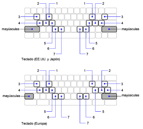

Algunas teclas de modificación temporal también están disponibles para referencias a objetos en ejecución específicas.
Las mostradas en la siguiente ilustración son las teclas por defecto, pero puede modificar las asignaciones de teclas y añadir otras personalizadas.
 Mantenga pulsada la tecla Mayús y una de las teclas de modificación temporal de la ilustración.  |
 1  |
 Suprime la referencia a objetos de punto final  |
 5  |
 Suprime todos los modos de referencia y rastreo  |
 2  |
 Impone la selección de referencia a objetos  |
 6  |
 Suprime la referencia a objetos de centro  |
 3  |
 Suprime el rastreo de referencia a objetos  |
 7  |
 Suprime la referencia a objetos de punto medio  |
 4  |
 Suprime todas las referencias a objetos  |
