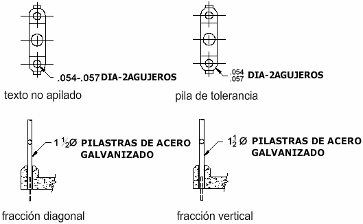

El texto apilado hace referencia a los formatos de fracción y tolerancia aplicados a caracteres en objetos de texto de líneas múltiples y directrices múltiples. Se puede aplicar un formato a los caracteres que representan fracciones y tolerancias para que se ajusten a varias normas.
Puede utilizar caracteres especiales para indicar el modo en que debe apilarse el texto seleccionado.
Por defecto, los caracteres numéricos introducidos antes y después de la barra diagonal, el signo de libra o el signo de intercalación se apilarán automáticamente. En cuanto a la apilación de tolerancia, el signo más (+), menos (-) y el punto decimal (.). también se apilan automáticamente.
