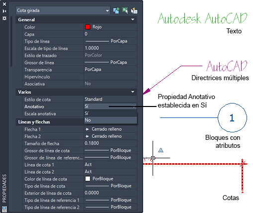

Los objetos de anotación son cotas, notas y otros tipos de símbolos u objetos de explicación que se utilizan con frecuencia para añadir información al dibujo.
Los objetos de anotación proporcionan información acerca de un elemento, como la longitud de un muro, el diámetro de un fiador o una llamada de detalle. Por lo general, la escala de los objetos de anotación se ajusta de manera distinta a las vistas del dibujo y de esta escala depende el aspecto de los objetos de anotación al ser trazados.
Puede controlar el método que se aplica para ajusta la escala de un objeto de anotación definiendo el objeto como no anotativo o anotativo.
A continuación se enumeran las anotaciones comunes que puede crear en un dibujo.
| Anotación | Objeto de dibujo |
				   Notas y rótulos  |
				   Texto de una línea Texto de líneas múltiples  |
				   datos de tabla  |
				   Tabla  |
				   Cotas y tolerancias geométricas  |
				   Cota Tolerancia geométrica  |
				   Sombreados, degradados y rellenos  |
				   Sombreado  |
				   Notas y símbolos con directrices  |
				   Directriz Directrices múltiples  |
				   Bloques de título y atributos  |
				   Bloque Definición de atributo  |
