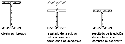

Por defecto, los sombreados delimitados son asociativos. Esto significa que el objeto de sombreado está asociado con los objetos del contorno de sombreado y, por lo tanto, los cambios realizados en los objetos del contorno se aplican automáticamente al sombreado.
Los patrones no asociativos no se actualizan cuando la forma original del contorno cambia.
