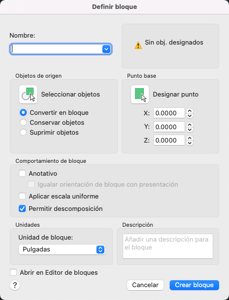

Cuadro de diálogo Definir bloque
Define y asigna un nombre a un bloque.
BLOQUE (comando)
Conjunto de herramientas: ficha Dibujo > grupo Bloque > Bloque, Crear.
Lista de opciones
Se muestran las siguientes opciones.
Nombre
Da nombre al bloque. El nombre puede tener hasta 255 caracteres e incluir letras, números, espacios en blanco y cualquier carácter especial que no se utilice en el sistema operativo ni en el programa para otros fines.
El nombre y la definición del bloque se guardan en el dibujo actual.
Vista preliminar
Si se selecciona un bloque existente en Nombre, se muestra una vista preliminar del bloque.
Objetos de origen
Especifica los objetos que se incluirán en el bloque nuevo y si los objetos seleccionados se mantendrán o suprimirán, o bien se convertirán en un ejemplar de bloque una vez creado éste.
Precisar en pantalla
Solicita precisar los objetos cuando se cierre el cuadro de diálogo.
Designar objetos
Cierra temporalmente el cuadro de diálogo Definición de bloque mientras se designan los objetos del bloque. Cuando haya terminado de seleccionar objetos, pulse Intro para volver al cuadro de diálogo.
Convertir en bloque
Una vez creado el bloque, convierte los objetos designados en un ejemplar de bloque en el dibujo.
Conservar objetos
Una vez creado el bloque, mantiene los objetos designados como objetos distintos en el dibujo.
Supresión de objetos
Suprime los objetos designados del dibujo después de crear el bloque.
Objetos designados
Muestra el número de objetos designados.
Punto base
Indica un punto base de inserción para el bloque. El valor por defecto es 0,0,0.
Se le solicita que precise el punto base cuando se cierre el cuadro de diálogo.
Botón Designar punto
Cierra de forma temporal el cuadro de diálogo para que pueda precisar un punto base de inserción en el dibujo actual.
X
Especifica el valor de la coordenada X.
Y
Especifica el valor de la coordenada Y.
Z
Especifica el valor de la coordenada Z.
Comportamiento de bloque
Precisa el comportamiento del bloque.
Aplicar escala uniforme
Especifica si se desea evitar que se aplique una escala no uniforme a la referencia a bloque.
Anotativo
Especifica que el bloque es anotativo.
Igualar orientación de bloque con presentación
Especifica que la orientación de las referencias a bloque en las ventanas gráficas de espacio papel coincide con la orientación de la presentación. Esta opción no está disponible si la opción Anotativo no está seleccionada.
Permitir descomposición
Especifica si se podrá descomponer o no una referencia a bloque.
Units
Especifica las unidades del bloque.
Unidad de bloque
Especifica las unidades de inserción para la referencia a bloque.
Descripción
Especifica la descripción de texto del bloque.
Abrir en Editor de bloques
Abre la definición de bloque actual en el Editor de bloques cuando se cierra el cuadro de diálogo.
