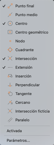

Para activar referencias a objetos implícitas
En la barra de estado de la aplicación, haga clic con el botón derecho en Referencia a objetos y elija Parámetros.
En el cuadro de diálogo Parámetros de dibujo, en la ficha Referencia a objetos, seleccione las referencias a objetos que desea utilizar normalmente.
