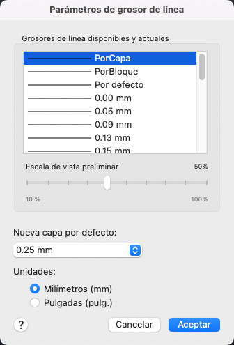

Cuadro de diálogo Parámetros de grosor de línea
Establece el grosor de línea actual y sus correspondientes unidades, controla la visualización y la escala de visualización de los grosores de línea, y establece el valor de grosor de línea POR DEFECTO para las capas.
GROSORLIN (comando)
Menú: Formato > Grosor de línea.
Lista de opciones
Se muestran las siguientes opciones.
Unidades
Especifica si los grosores de línea se muestran en milímetros o pulgadas. La opción Unidades también se puede establecer mediante la variable de sistema LWUNITS.
Milímetros (mm)
Especifica valores de grosor de línea en milímetros.
Pulgadas (pulg)
Especifica valores de grosor de línea en pulgadas.
Definición
Controla el grosor de línea POR DEFECTO para capas. El grosor de línea POR DEFECTO inicial es de 0.01 pulgadas o 0.25 mm. (Variable de sistema LWDEFAULT)
Grosor de línea
Muestra los valores de grosor de línea disponibles e indica el grosor de línea actual. El grosor de línea actual se muestra resaltado en la lista.
Los valores de grosor de línea constan de parámetros estándar, incluidos PORCAPA, PORBLOQUE y POR DEFECTO. El valor POR DEFECTO se establece mediante la variable de sistema LWDEFAULT, que tiene un valor inicial de 0.01 pulgadas o 0.25 mm. Todas las capas nuevas utilizan el parámetro por defecto. El valor de grosor de línea de 0 se traza con el grosor de línea más fino disponible en el dispositivo trazador especificado y se muestra con una anchura de un píxel en espacio modelo.
Nota: Utilice la variable de sistema LWDISPLAY o utilice el botón Mostrar/ocultar grosor de línea de la barra de estado para mostrar los grosores de línea en el área de dibujo. El tiempo necesario para regenerar el dibujo aumenta si los grosores de línea se representan mediante más de un píxel. Esta opción no afecta a la forma como se trazan los objetos.
Escala de vista preliminar
Controla la escala de visualización de grosores de línea en la presentación Modelo. En la presentación Modelo, los grosores de línea se muestran en píxeles. Los grosores de línea se muestran con un valor de anchura en píxeles proporcional al valor de la unidad del mundo real en el que se trazan. Si se utiliza un monitor de alta resolución, puede ajustarse la escala de visualización del grosor de línea para mostrar mejor las distintas anchuras de grosor de línea. La lista de grosores de línea refleja la escala de visualización actual.
Los objetos cuyos grosores de línea se muestran con más de un píxel pueden incrementar el tiempo de regeneración. Si desea optimizar el rendimiento al trabajar en la presentación Modelo, establezca la escala de visualización del grosor de línea en el valor mínimo o desactive totalmente la visualización del grosor de línea.
