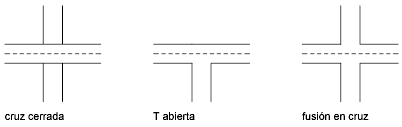

Los objetos de líneas múltiples están compuestos de 1 a 16 líneas paralelas, denominadas elementos.
Las líneas múltiples pueden intersecarse en una cruz o en forma de T y las cruces o formas T pueden ser cerradas, abiertas o fusionadas.
La intersección se modifica. Puede seguir seleccionando líneas múltiples que se intersequen para modificarlas o pulsar Intro para finalizar el comando.
