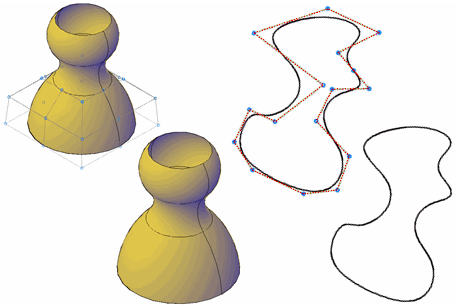

Desactiva la visualización de vértices de control para todas las curvas y superficies NURBS.
Conjunto de herramientas: ficha Modelado > grupo Superficie > menú desplegable VC de superficie > VC de superficie - Ocultar.
Menú: Modificar > Edición de superficies > Edición de superficies NURBS > Ocultar VC.
Desactiva la visualización de vértices de control para todos los objetos NURBS.
