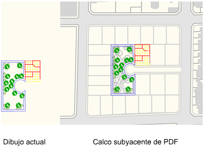

Puede realizar un calco subyacente y hacer referencia a la geometría 2D almacenada en archivos PDF.
Los calcos subyacentes son parecidos a las imágenes ráster enlazadas porque ofrecen contenido visual, pero admiten también referencias a objetos y delimitación de objetos. Al contrario que las referencias externas, los calcos subyacentes no pueden unirse al dibujo.
