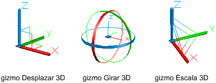

Los gizmos 3D ayudan a desplazar, girar o cambiar la escala de un conjunto de objetos a lo largo de un eje 3D o un plano.
Existen tres tipos de gizmos:

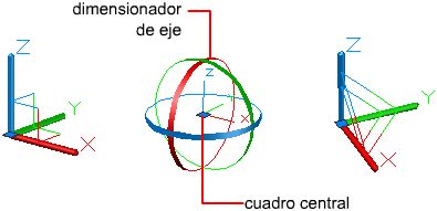

Por defecto, el gizmo se sitúa inicialmente en el centro del conjunto de selección. No obstante, puede reubicarlo en cualquier posición del espacio 3D. El cuadro central (o pinzamiento base) del gizmo establece el punto base para la modificación. Este comportamiento equivale a cambiar temporalmente la posición del SCP mientras desplaza o gira los objetos designados. Los dimensionadores del eje del gizmo restringen el desplazamiento o el giro a un eje o un plano.
