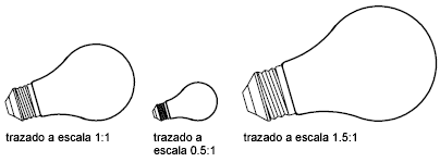

Las ilustraciones muestran una bombilla trazada en tres escalas diferentes.
