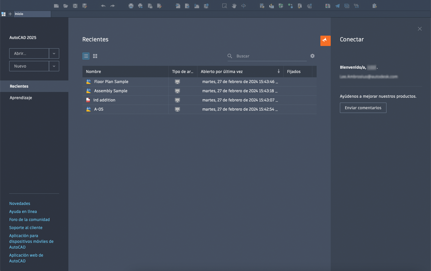

Acerca de la ficha Inicio
La ficha Inicio se muestra por defecto al inicio y proporciona acceso fácil a una amplia variedad de acciones iniciales, incluido el acceso a los archivos de plantilla de dibujo, los dibujos y los conjuntos de planos abiertos recientemente, las opciones en línea y de aprendizaje, y los anuncios.
La ficha Inicio contiene la siguiente información:
Abrir
Abre un archivo de dibujo guardado anteriormente.
Menú desplegable Abrir
El menú desplegable Abrir contiene lo siguiente:
  • Abrir archivos: abre un archivo de dibujo guardado anteriormente.
  • Abrir un conjunto de planos: abre un conjunto de planos guardado anteriormente.
  • Examinar dibujos de ejemplo: acceda a los archivos de ejemplo instalados.
Nuevo
Crea un nuevo dibujo a partir del archivo de plantilla de dibujo por defecto.
Puede especificar el archivo de plantilla de dibujo por defecto en la ficha Aplicación del cuadro de diálogo Preferencias de aplicación y expandir Parámetros de plantilla > Nombre de archivo de plantilla por defecto de RNUEVO.
Nuevo menú desplegable
El menú desplegable Nuevo contiene lo siguiente:
  • Plantillas
    • Plantillas recientes: vea las últimas plantillas utilizadas.
    • Examinar plantillas: muestra una lista de todos los archivos de plantilla de dibujo.
    • Obtener más plantillas en línea: descargue archivos de plantilla de dibujo adicionales cuando estén disponibles.
  • Conjuntos de planos
    • Crear conjunto de planos: se abre el Asistente para crear conjunto de planos.
Reciente
Vea los documentos utilizados más recientemente y sus actividades con la paleta Información de actividad de AutoCAD (no disponible en AutoCAD LT). Bloquee el documento en la lista para conservarlo. Un documento bloqueado se mostrará en la parte superior de la lista hasta que se desbloquee. Puede elegir entre las opciones de visualización de imagen y texto o de solo texto. Para obtener más información, consulte Para trabajar con la lista de documentos recientes de la ficha Inicio.
Aprendizaje
La sección Aprendizaje proporciona acceso a recursos de aprendizaje, como vídeos, sugerencias y otros servicios o contenido en línea pertinentes, si están disponibles.
Nota: Si no hay disponible una conexión a Internet, no se muestra Aprendizaje.
Vínculos a otros recursos en línea
Estos vínculos proporcionan un fácil acceso a recursos en línea importantes.
Anuncios
Muestra anuncios de actualizaciones de productos, encuestas y mucho más.
Conectar
Inicie sesión en Autodesk Account para acceder a los servicios en línea.
Enviar comentarios: abre el formulario en línea, donde puede proporcionar comentarios y sugerencias para realizar mejoras.
