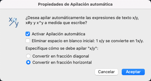

Cuadro de diálogo Propiedades de Apilación automática
Establece los valores por defecto para la apilación automática de caracteres.
TEXTOM (comando)
Conjunto de herramientas: ficha Dibujo > grupo Texto > Texto de líneas múltiples: seleccione una fracción apilada en el Editor de texto in situ > haga clic con el botón derecho en > Propiedades de fracciones > Apilación auto.
Lista de opciones
Se muestran las siguientes opciones.
Activar apilación automática
Apila automáticamente los caracteres numéricos escritos delante y detrás del carácter de intercalación, la barra oblicua o la almohadilla. Por ejemplo, si escribe 1#3 seguido de un carácter no numérico o de un espacio, el texto se apilará automáticamente como fracción diagonal.
Eliminar espacios a la izquierda
Suprime los espacios en blanco existentes entre un número entero y una fracción.
Convertir en fracción diagonal
Si la opción de apilación automática está activada, el carácter de barra oblicua se convierte en una fracción diagonal.
Convertir en fracción horizontal
Convierte el carácter de barra oblicua en una fracción horizontal si está activada la opción Apilación automática.
Nota: Independientemente de que la Apilación automática esté activada o no, el carácter de almohadilla siempre se convierte en fracción diagonal y el de intercalado en formato de tolerancia.
