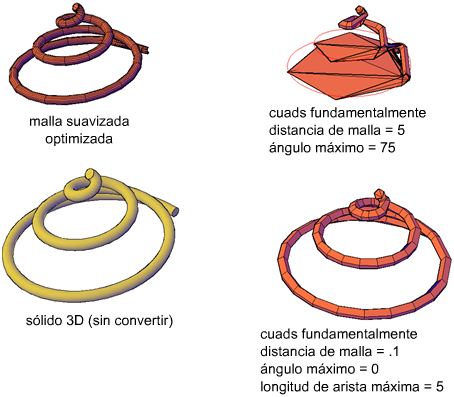

También se puede controlar la adaptación a la forma original estableciendo el desfase de distancia máximo, los ángulos, la relación anchura/altura y las longitudes de las aristas para las nuevas caras. En el siguiente ejemplo se muestra una hélice sólida 3D que se ha convertido en una malla con distintos parámetros de triangulación. La versión de la malla optimizada se ha suavizado, pero las otras dos conversiones no están suavizadas. Fíjese en que, no obstante, la conversión hecha con cuads fundamentalmente y con los valores de triangulación más bajos es la que más fielmente se adapta a la forma de la versión original. Suavizar este objeto mejora su aspecto aún más.
De modo similar, si advierte que un objeto de malla convertido presenta una serie de caras largas y desequilibradas (lo que a veces puede producir huecos), pruebe a disminuir el valor de longitud de arista máxima para caras nuevas (variable de sistema FACETERMAXEDGELENGTH). Si desea convertir objetos de primitiva de sólido, este cuadro de diálogo le ofrece también la opción de utilizar los mismos parámetros predeterminados empleados para la creación de objetos de primitiva de malla.
