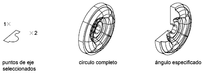

Especifica el primer punto del eje de revolución. La dirección del eje positivo va desde el primero al segundo puntos.
Establece el punto final del eje de revolución.
Precisa un desfase para la revolución desde el plano del objeto revolucionado.
Arrastre el cursor para especificar y previsualizar el ángulo inicial del objeto.
Especifica hasta qué punto se efectúa la revolución del objeto designado alrededor del eje.
Un ángulo positivo somete los objetos a revolución en sentido antihorario. Un ángulo negativo somete los objetos a revolución en sentido horario. También es posible arrastrar el cursor para especificar y previsualizar el ángulo de revolución.

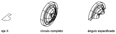

Establece el eje positivo X del SCP actual como la dirección del eje positivo.
