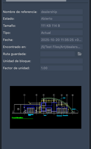

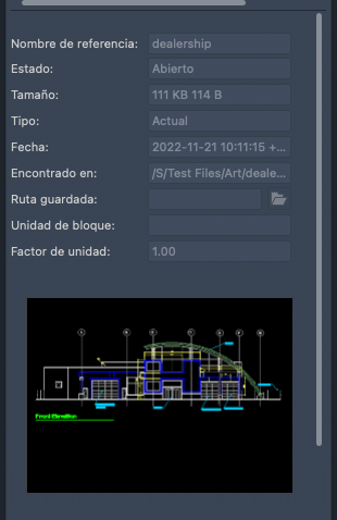

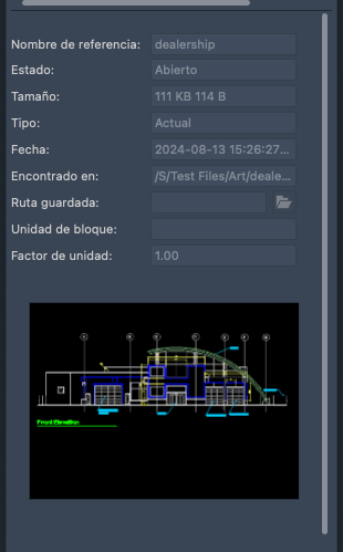

Propiedades específicas de DWG
Si se selecciona un archivo DWG de referencia (refX), se mostrarán propiedades adicionales. No es posible editar ninguna de estas propiedades de imagen adicionales.
Unidad de bloque
Especifique el valor de INSUNITS para el bloque insertado.
Factor de unidad
Muestra el factor de escala en unidades, que se calcula según el valor de INSUNITS para las unidades de bloque y de dibujo.

Vista preliminar en miniatura
En la vista preliminar en miniatura, se muestra una imagen pequeña de la referencia de archivo seleccionada. Si no hay ninguna vista preliminar disponible, se muestra el texto "Vista preliminar no disponible".
