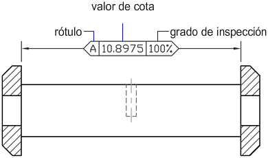

Se puede añadir una cota de inspección a cualquier tipo de objeto de cota. La cota de inspección consta de un marco y de valores de texto. El marco de una cota de inspección se compone de dos líneas paralelas con el extremo redondo o cuadrado. Los valores de texto se separan mediante líneas verticales. Una cota de inspección puede contener hasta tres campos diferentes de información: etiqueta de inspección, valor de cota y grado de inspección.
Texto que se utiliza para identificar las cotas de inspección individuales. La etiqueta se coloca en la sección más a la izquierda de la cota de inspección.
El valor de cota que se muestra es el mismo valor que antes de añadir la cota de inspección. El valor de cota puede contener tolerancias, texto (tanto prefijo como sufijo) y el valor medido. El valor de cota se coloca en la sección del centro de la cota de inspección.
Texto que se utiliza para comunicar la frecuencia con que se debe inspeccionar el valor de cota, expresada como porcentaje. El grado se coloca en la sección situada más a la derecha de la cota de inspección.
