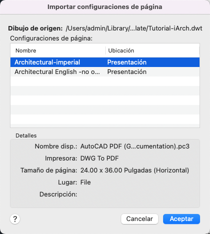

Cuadro de diálogo Importar configuraciones de página
Muestra las configuraciones de página del dibujo seleccionado que están disponibles para la importación.
PREPPAGINA (comando)
Barra de herramientas: : > Importar
Lista de opciones
Se muestran las siguientes opciones.
Dibujo de origen
Muestra el dibujo de origen que contiene la lista de configuraciones de página que están disponibles para la importación.
Configuraciones de página
Muestra una lista de las configuraciones de página que están disponibles para la importación y su ubicación en el dibujo de origen. Las configuraciones de página seleccionadas se importan en el dibujo actual al hacer clic en Aceptar.
Cuando se importan configuraciones de página en un archivo de reemplazo de configuración de página para un conjunto de planos, sólo aparecen en la lista las configuraciones de página con Área de trazado definida como Presentación o Extensión.
Nombre
Especifica el nombre de la configuración de página disponible para la importación.
Ubicación
Especifica la ubicación (presentación Modelo o presentación guardada) de la configuración de página en el dibujo desde el que se va a importar la configuración de página.
Detalles
Muestra información sobre la configuración de página seleccionada.
Nombre del dispositivo
Muestra el nombre del dispositivo de trazado especificado en la configuración de página seleccionada actualmente.
Printer
Muestra el tipo de dispositivo de salida especificado en la configuración de página seleccionada actualmente.
Page Size
Muestra el tamaño de papel y la orientación especificados en la configuración de página seleccionada actualmente.
Lugar
Muestra la ubicación física del dispositivo de salida especificado en la configuración de página seleccionada actualmente.
Descripción
Muestra un texto descriptivo sobre el dispositivo de salida especificado en la configuración de página seleccionada actualmente.
