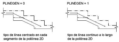

Visualización de tipos de líneas en polilíneas y segmentos cortos
Es posible centrar el patrón de tipo de línea de cada segmento de una polilínea y controlar la forma en que se visualiza el tipo de línea en los segmentos cortos. Si una línea es tan corta que no puede contener ni una sola secuencia de trazos, el resultado es una línea continua entre los extremos, como se muestra a continuación.
Es posible adaptar segmentos cortos utilizando un valor menor en las escalas individuales del tipo de línea.
Por lo que se refiere a las polilíneas, el patrón de un tipo de línea puede ir centrado en cada segmento o continuo al cruzar los vértices a lo largo de toda la polilínea. Para establecer uno u otro, asigne un valor a la variable de sistema PLINEGEN.
