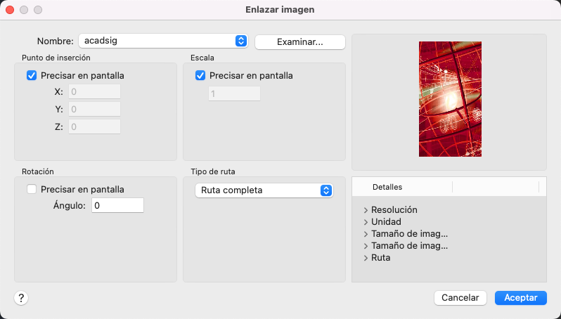

Cuadro de diálogo Enlazar imagen
Permite localizar, insertar y nombrar imágenes enlazadas además de definir sus parámetros y detalles.
ENLAZARIMG (comando)
Menú: Insertar > Referencia de imágenes ráster.
Lista de opciones
Se muestran las siguientes opciones.
Nombre
Identifica la imagen que se ha seleccionado para enlazar.
Examinar
Abre el cuadro de diálogo Seleccionar archivo de referencia (un cuadro de diálogo de selección de archivos estándar).
Vista preliminar
Muestra la imagen que se ha seleccionado para enlazar.
Punto de inserción
Determina el punto de inserción del archivo de imagen seleccionado. Precisar en pantalla es el valor por defecto. El punto de inserción por defecto es 0,0,0.
Dirige la entrada a la solicitud de comando o al dispositivo señalador. Si se ha desactivado la casilla Precisar en pantalla, deberá indicar el punto de inserción mediante los cuadros X, Y y Z.
X
Establece el valor de la coordenada X.
Y
Establece el valor de la coordenada Y.
Z
Establece el valor de la coordenada Z.
Factor de escala
Precisa el factor de escala de la imagen seleccionada.
Si INSUNITS se establece en "Sin unidad" o si la imagen no contiene información sobre resolución, el factor de escala se convierte en la anchura de la imagen en unidades de AutoCAD. Si INSUNITS tiene asignado un valor como milímetros, centímetros, pulgadas o pies, y la imagen contiene información sobre resolución, el factor de escala se aplica después de que se determine la verdadera anchura de la imagen en unidades de AutoCAD.
Permite realizar una entrada en la solicitud de comando o el dispositivo señalador. Si está desactivada, indique un valor para el factor de escala. El factor de escala por defecto es 1.
Campo Factor de escala
Escriba un valor para el factor de escala. El factor de escala por defecto es 1.
Rotation
Especifica el ángulo de rotación de la imagen designada.
Si Precisar en pantalla está seleccionado, puede esperar a salir del cuadro de diálogo para rotar el objeto con el dispositivo señalador o indicar un valor de ángulo de rotación en la solicitud de comando.
Ángulo
Si está desactivada, indique en el cuadro de diálogo el valor para el ángulo de rotación. El ángulo de rotación por defecto es 0.
Tipo de ruta
Seleccione la ruta completa (absoluta), la ruta relativa al archivo de imagen, o Sin ruta, el nombre del archivo de imagen (el archivo de imagen debe encontrarse en la misma carpeta en que se encuentra el archivo de dibujo actual).
Detalles
Muestra los detalles sobre el archivo de imagen seleccionado.
Resolución
Muestra el número de píxeles horizontales y verticales según la unidad de medida actual de AutoCAD 2025.
Unidad
Muestra la unidad actual de AutoCAD 2025.
Tamaño de la imagen en píxeles
Muestra la anchura y altura de la imagen ráster expresadas en píxeles.
Tamaño de imagen en unidades
Muestra la anchura y la altura de la imagen ráster expresadas en unidades de AutoCAD 2025.
Ruta
  • Encontrado en. Muestra la ruta en la que se encuentra el archivo de imagen.
  • Ruta guardada. Muestra la ruta que se guarda con el dibujo al enlazar el archivo de imagen. La ruta depende del parámetro Tipo de ruta.
