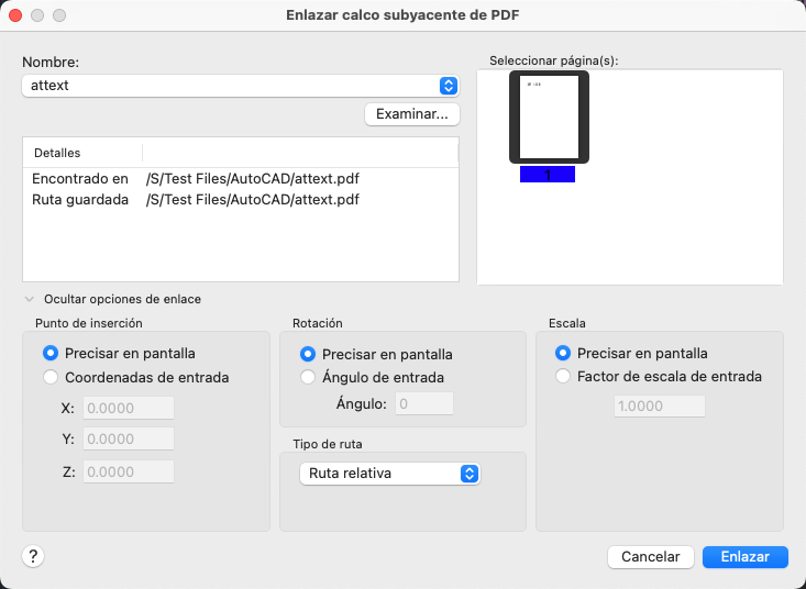

Cuadro de diálogo Enlazar calco subyacente PDF
Asigna un nombre, ubica y define el punto de inserción, la escala y la rotación de los calcos subyacentes de PDF enlazados.
ENLAZARPDF (comando)
Menú: Insertar > Calco subyacente de PDF.
Lista de opciones
Se muestran las siguientes opciones.
Nombre
Identifica el archivo PDF que se ha seleccionado para enlazar.
Examinar
Abre el cuadro de diálogo Seleccionar archivo de referencia (un cuadro de diálogo de selección de archivos estándar).
Detalles
Ruta guardada
Muestra la ruta que se guarda con el dibujo cuando se enlaza el archivo PDF. La ruta depende del parámetro Tipo de ruta.
Ruta
Muestra la ruta del archivo PDF.
Seleccione página(s)
Muestra todas las páginas encontradas en el archivo PDF. Si el archivo PDF contiene una sola página, se mostrará dicha página. Para seleccionar varias páginas, mantenga pulsada la tecla Mayús o la tecla Cmd y seleccione las páginas que desee enlazar.
Mostrar/ocultar las opciones de enlace
Expande o contrae la sección de Opciones de enlace que permite especificar el punto de inserción, la rotación y la escala para el calco subyacente PDF que se va a enlazar.
Punto de inserción
Determina el punto de inserción del archivo PDF seleccionado.
Precisar en pantalla
Dirige la entrada a la solicitud de comando o al dispositivo señalador.
X
Establece el valor de la coordenada X.
Y
Establece el valor de la coordenada Y.
Z
Establece el valor de la coordenada Z.
Rotación
Especifica el ángulo de rotación del calco subyacente de PDF seleccionado.
Si Precisar en pantalla está seleccionado, puede esperar a salir del cuadro de diálogo para rotar el objeto con el dispositivo señalador o indicar un valor de ángulo de rotación en la solicitud de comando.
Ángulo
Si está desactivada, indique en el cuadro de diálogo el valor para el ángulo de rotación. El ángulo de rotación por defecto es 0.
Tipo de ruta
Seleccione la ruta completa (absoluta), la ruta relativa del archivo PDF o Sin ruta, y el nombre del archivo PDF. Para la opción Sin ruta, el archivo PDF debe estar ubicado en la misma carpeta que el archivo de dibujo actual.
Factor de escala
Especifica el factor de escala del calco subyacente de PDF seleccionado.
Si INSUNITS se establece en “Sin unidad” o si el calco subyacente no contiene información de resolución, el factor de escala se convierte en la anchura del calco subyacente en unidades de AutoCAD. Si INSUNITS tiene un valor como milímetros, centímetros, pulgadas o pies, y el calco subyacente contiene información de resolución, el factor de escala se aplica después de determinar la anchura real del calco subyacente en unidades de AutoCAD.
Introduce la información en la solicitud de comando o con el dispositivo señalador. Si está desactivada, indique un valor para el factor de escala.
Campo Factor de escala
Escriba un valor para el factor de escala.
