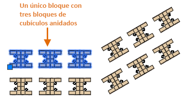

- Una o varias definiciones de bloque creadas en el dibujo actual. Por ejemplo, es posible que desee crear un bloque a partir de un conjunto de objetos que aparecen repetidamente en ese dibujo, como una disposición de cubículos que contiene varios bloques anidados. Todos los bloques utilizados en la disposición de cubículos se pueden combinar en un único bloque para varias inserciones.

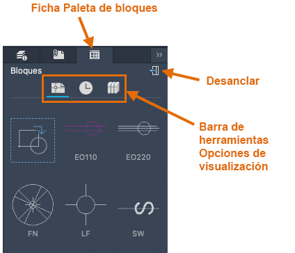

La paleta de bloques se utiliza para insertar bloques.
- Haga clic en la .
Se abre la paleta de bloques y se establece como activa. Por defecto, está anclada en el lado derecho de la pantalla.
Barra de herramientas Opciones de visualización
Muestra los bloques en el dibujo actual.
Muestra los bloques insertados o creados recientemente. La lista Reciente se conserva en todos los dibujos y las sesiones.
Muestra los bloques de una biblioteca de bloques seleccionada.

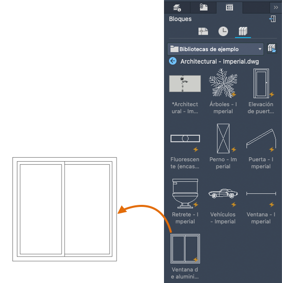

- Seleccione la opción de visualización para las bibliotecas de bloques.
- Opte por una de las siguientes acciones:
- Haga clic en la lista desplegable de archivos para ver las 10 bibliotecas de bloques utilizadas más recientemente (archivo de dibujo o carpeta).
- Haga clic para seleccionar una carpeta o un archivo.
Nota: Para compartir bibliotecas de bloques en plataformas de AutoCAD, inicie sesión en su cuenta de Autodesk Account y seleccione una carpeta o un dibujo de una unidad en la nube.
- Si ha seleccionado una carpeta que contiene varios dibujos, puede hacer doble clic en un dibujo para ver e insertar los bloques en el dibujo.
Nota: Haga clic en el botón Volver a la biblioteca para regresar a la biblioteca y visualizar los bloques y el dibujo en la carpeta.
- En la paleta de bloques, haga doble clic para colocar el bloque o arrástrelo para colocarlo. Al hacer doble clic para colocar el bloque, puede utilizar referencias a objetos para obtener una mayor precisión.
