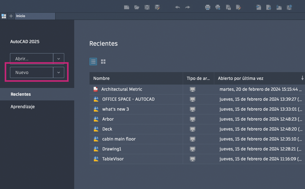

Tras iniciar AutoCAD, en la ficha Inicio, haga clic en Nuevo o en el menú desplegable Nuevo para comenzar un nuevo dibujo.
Fichas de dibujos
El nuevo dibujo, Dibujo1, se inicia en una nueva ficha justo encima del área de dibujo. Puede hacer clic en las fichas para alternar entre varios archivos de dibujo abiertos. Haga clic en el signo más para iniciar un nuevo dibujo con la plantilla por defecto.
Nota: Un asterisco (*) junto al nombre del dibujo indica que es necesario guardar el dibujo.
Continúe y experimente con el inicio y la apertura de dibujos, y alterne entre las fichas. También puede arrastrar las fichas de dibujo para cambiar su orden.

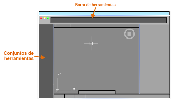

Conjuntos de herramientas
AutoCAD incluye un conjunto de herramientas a la izquierda del área de dibujo. Puede acceder a casi todos los comandos que se presentan en esta guía desde la ficha Dibujo. Además, la barra de herramientas situada sobre el área de dibujo incluye comandos conocidos, como Nuevo, Abrir, Guardar, Imprimir, Deshacer, etc.
Nota: Si la ficha Dibujo no es la actual, continúe y haga clic en ella.

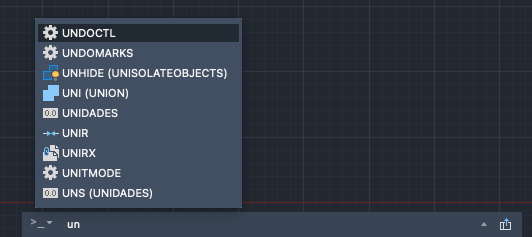

En el centro de AutoCAD se encuentra la ventana de comandos, que está anclada en la parte inferior del área de dibujo. La ventana de comandos muestra solicitudes, opciones y mensajes.
Puede introducir comandos directamente en la ventana de comandos en lugar de utilizar los conjuntos y las barras de herramientas, y los menús.
Observe que cuando comienza a escribir un comando, este se completa automáticamente. Cuando hay varias posibilidades disponibles, como en el ejemplo siguiente, puede seleccionar una opción. Para ello, haga clic en ella, o utilice las teclas de flecha y pulse a continuación Intro o la barra espaciadora.

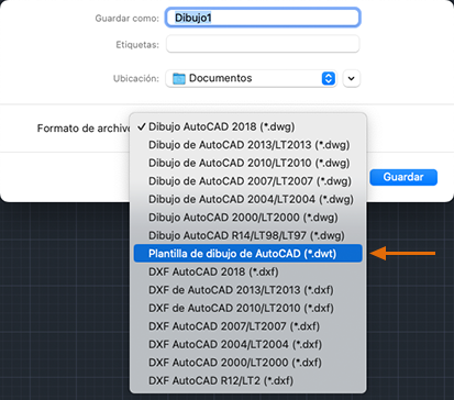

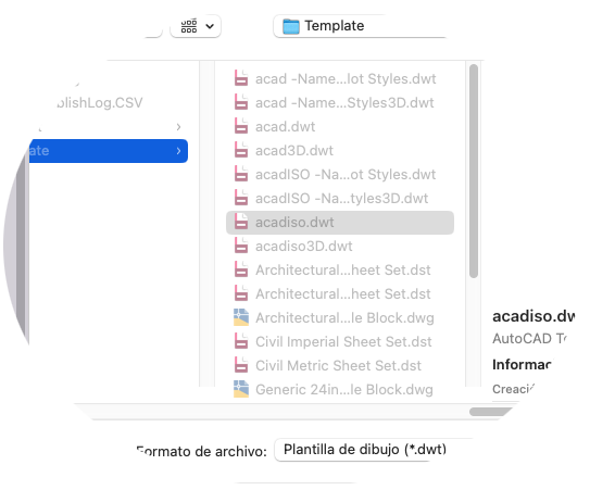

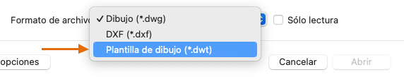

Puede guardar cualquier dibujo (.dwg) como un archivo de plantilla de dibujo (.dwt). Para crear un archivo de plantilla de dibujo basado en uno existente, abra el archivo de plantilla de dibujo existente, modifíquelo y, a continuación, guárdelo con un nombre de archivo diferente.
Si trabaja de forma independiente, puede crear los archivos de plantilla de dibujo que se ajusten a sus preferencias de trabajo y añadir los parámetros de otras características a medida que vaya familiarizándose con ellas. Para modificar un archivo de plantilla de dibujo existente, haga clic en Abrir, especifique Plantilla de dibujo (*.dwt) en el cuadro de diálogo y elija el archivo de plantilla.
Importante: Si su empresa ya ha establecido un conjunto de archivos de plantilla de dibujo, póngase en contacto con el administrador de CAD antes de modificar cualquiera de ellos.
