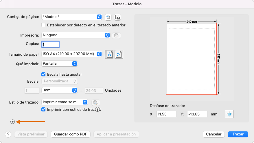

El comando para generar un dibujo es TRAZAR y se puede acceder a él desde la barra de herramientas.

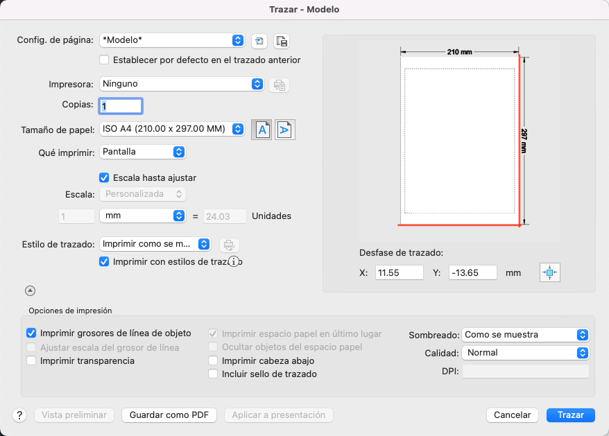

Para determinar si se muestran o se ocultan todas las opciones del cuadro de diálogo Trazar, haga clic en la flecha que se indica para expandirlas.
Cuando se muestran todas las opciones, hay una gran cantidad de parámetros y opciones disponibles para su uso.

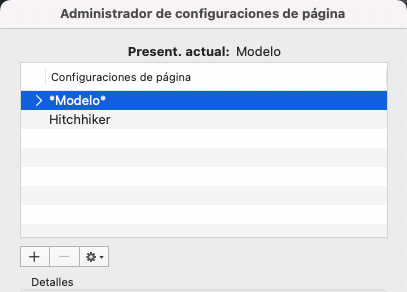

Para abrir el Administrador de configuraciones de página, seleccione Administrador de configuraciones de página en la barra de herramientas. El comando es PREPPAGINA.
Cada ficha Presentación del dibujo puede tener asociada una configuración de página. Esto resulta útil cuando se utiliza más de un formato o dispositivo de salida, o si se dispone de varias presentaciones con diferentes tamaños de hoja en el mismo dibujo.
Para crear una nueva configuración de página, haga clic en
y escriba el nombre de la nueva configuración de página. El cuadro de diálogo Editar configuración de página que se muestra a continuación es similar al cuadro de diálogo Trazar. Seleccione todas las opciones y los parámetros que desee guardar.

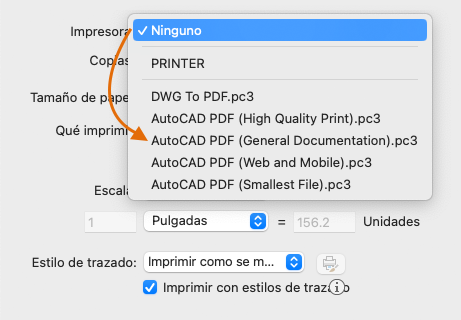

En el siguiente ejemplo, se muestra cómo crear una configuración de página para crear archivos PDF.
En la lista desplegable Impresora/trazador, elija AutoCAD PDF (general documentation).pc3:
A continuación, elija el tamaño y las opciones de escala que desea utilizar:

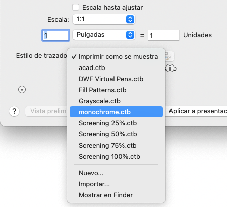

La tabla de estilos de trazado proporciona información acerca del procesamiento de colores. Los colores que se muestran correctamente en el monitor podrían no ser adecuados para un archivo PDF o para la impresión. Por ejemplo, es posible que desee crear un dibujo en color, pero generar una salida monocroma. A continuación, se muestra cómo especificar una salida monocroma:
Cuando quede satisfecho con la configuración de trazado, guárdela en una configuración de página con un nombre descriptivo como "PDF monocromo". En adelante, cuando desee imprimir en un archivo PDF, basta con que haga clic en Imprimir, seleccione la configuración de página PDF monocromo y haga clic en Aceptar.
