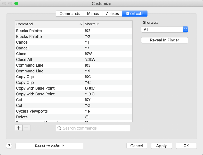

Edite, añada y elimine las asignaciones de teclas de método abreviado en la nueva ficha Métodos abreviados del cuadro de diálogo Personalizar. Los métodos abreviados son combinaciones de teclas que inician comandos.
Haga clic en el menú Herramientas > Personalizar > Interfaz (IUP). Seleccione la ficha Métodos abreviados. Las teclas de método abreviado por defecto se muestran en el cuadro de diálogo. Haga clic en para añadir una tecla de método abreviado a un comando.

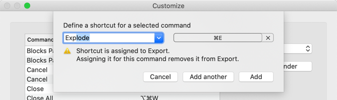

Si se asigna una tecla de método abreviado a otro comando, se muestra una alerta para que pueda decidir si desea volver a asignar la tecla de método abreviado o seleccionar teclas diferentes.
