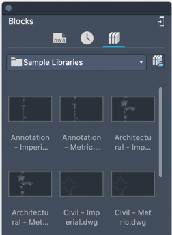

Especifique un archivo de dibujo o una carpeta para acceder a los bloques de AutoCAD. Inicie sesión en su cuenta de Autodesk Account para acceder a las bibliotecas de bloques en el almacenamiento en la nube.
Las bibliotecas de bloques se han actualizado para ofrecer mayor flexibilidad. Para seleccionar una biblioteca de bloques, puede utilizar los siguientes métodos en la paleta de bloques:
- Especificar un dibujo que contenga el bloque o los bloques.
- Especificar una carpeta que contenga los archivos de dibujo.
- Haga doble clic en un dibujo de una carpeta para mostrar los bloques de ese dibujo. Utilice el botón Atrás para volver a la carpeta seleccionada.
- Especifique el archivo o la carpeta de almacenamiento en la nube que contiene los bloques. Utilice este método para compartir bloques entre dispositivos. En la paleta, se indica una biblioteca de bloques ubicada en la nube.
Nota: Seleccione Bibliotecas de ejemplo para acceder a las bibliotecas de bloques heredadas.
