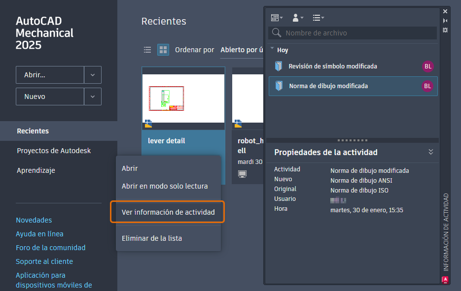

Información de actividad
En AutoCAD Mechanical 2025, Información de actividad registra ahora más actividades y proporciona información más detallada sobre las normas de dibujo y las revisiones de símbolos.
Evento de norma de dibujo modificada
El evento "Norma de dibujo modificada" se registra siempre que se realizan modificaciones en la norma de dibujo en AutoCAD Mechanical. Este evento se activa cuando se realizan cambios en el cuadro de diálogo Opciones (ficha Normalista desplegable Normas) o mediante el comando AMSETUPDWG.
Evento de revisión de símbolo modificada
El evento "Revisión de símbolo modificada" se crea siempre que se realizan modificaciones en la revisión de símbolo en AutoCAD Mechanical. Este evento se activa cuando se realizan cambios en el cuadro de diálogo Opciones (ficha NormasElementos normalizados).
Nota:
  • Se crea un evento cada vez que se modifica una norma o una revisión.
  • Si cancela la operación sin confirmar los cambios de la revisión o la norma, el evento no se crea.
