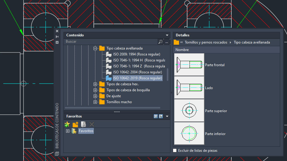

Se han añadido más de 1197 piezas nuevas mecánica normalizadas a la biblioteca de contenido de AutoCAD Mechanical 2025. Estas piezas nuevas están disponibles en inglés y en todos los demás idiomas compatibles en AutoCAD Mechanical. El contenido incluye:
- Tornillo de cabeza avellanada con boquilla hexagonal: ISO 10642:2019 (rosca normal)
- Tornillo con cabeza de botón y boquilla hexagonal: ISO 7380-1:2022(E) (rosca normal)
- Perno de cabeza hexagonal: ISO 8676: 2022(E) (rosca fina)
- Tornillo de cabeza redondeada con boquilla hexagonal: ISO 12474: 2010(E) (rosca fina)
- Tuerca hexagonal con brida: ISO 10663: 2012(E) (rosca fina)
- Tuerca hexagonal con brida: ISO 12126: 2012(E) (rosca fina)
- Tornillo autorroscante (de chapa): ISO 15480: 2019(E)
- Perno de cabeza hexagonal: DIN EN 14399-4: 2015-04 (rosca normal)
- Tuerca hexagonal: DIN EN 14399-4: 2015-04 (rosca normal)
- Arandela: DIN EN 14399-6: 2015-04
