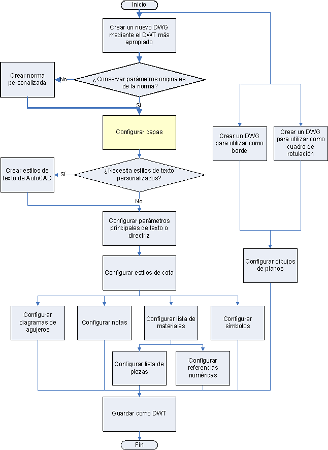

La empresa XYZ lleva muchos años utilizando AutoCAD y tiene directrices establecidas sobre el uso de capas. Necesitan que las capas de Conjunto de herramientas AutoCAD Mechanical sigan las mismas directrices.
Cambio de nombre de capas
Cambian la nomenclatura “AM_” para que coincida con los nombres que utilizan actualmente. Además, algunas capas tienen diferentes propiedades de color, tipo de línea y grosor de línea, lo que requiere la modificación de los valores por defecto.
