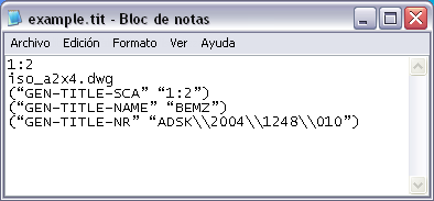

El siguiente ejemplo muestra la estructura del archivo.
Las dos primeras líneas del archivo deben ser:
Las siguientes líneas son opcionales y puede utilizarlas para direccionar atributos del cuadro de rotulación del dibujo al correspondiente archivo de texto asociado, por ejemplo:
Uno de estos archivos de texto tendría la siguiente apariencia:
