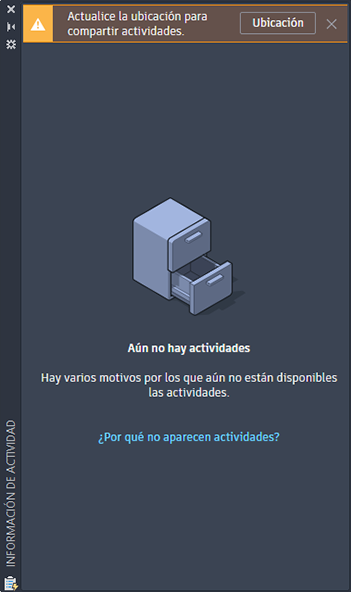

  3. Si la paleta Información de actividad no está abierta, haga clic en la ficha Vista > grupo Historial > Información de actividad. Buscar

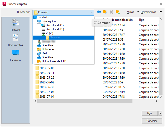

  4. Haga clic en Ubicación en la paleta Información de actividad.
  5. Busque y seleccione una ubicación que comparta con sus colaboradores para realizar un seguimiento de las actividades de dibujo.
    En este ejemplo, hay una unidad de red interna asignada a "Z:" con la carpeta "Common" que seleccionaré como mi ubicación compartida.
  6. Haga clic en Abrir.

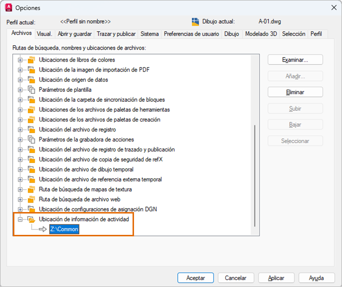

  7. Nota: Si la opción Ubicación no está disponible en la paleta Información de actividad, realice las siguientes acciones:
    1. Haga clic en el botón del menú de la aplicación > Opciones.
    2. En la ficha Archivos, haga clic en el signo más (+) situado a la izquierda de Ubicación de información de actividad para expandir el nodo.
    3. Seleccione la ruta de archivo actual, haga clic en Examinar y elija la ubicación compartida.
    4. Haga clic en Aceptar.
    Nota: Si se cambia posteriormente la ubicación, se pueden perder las actividades de dibujo.
    Una vez que todos los colaboradores hayan establecido la misma ubicación para Información de actividad, todas las actividades de dibujo se escribirán y se leerán desde esta ubicación.

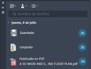

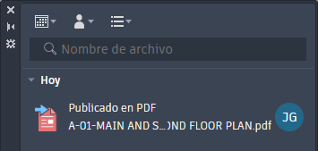

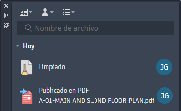

  2. Haga clic en Trazar, seleccione un trazador o un dispositivo de salida PDF y haga clic en Aceptar. Buscar
    La actividad de publicación se muestra en la paleta.
    Nota: La actividad de publicación específica depende del dispositivo o la salida seleccionados.
  3. Haga clic en Limpiar, seleccione Todos los elementos y, a continuación, haga clic en Limpiar todo. Buscar
    La actividad de limpieza se muestra en la paleta.
  4. Dibuje geometría, por ejemplo, algunos círculos y líneas.
  5. Guarde el dibujo.
    La actividad de guardado se muestra en la paleta.

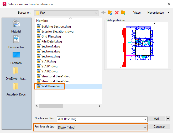

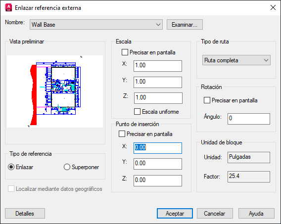

  3. Haga clic en la ficha Insertar > grupo Referencia > Enlazar. Buscar
  4. Confirme que Archivos de tipo se haya establecido en Dibujo (*.dwg); a continuación, busque y seleccione Wall Base.dwg. Haga clic en Abrir.
  5. Utilice los parámetros que se muestran en la imagen siguiente y haga clic en Aceptar en el cuadro de diálogo Enlazar referencia externa.

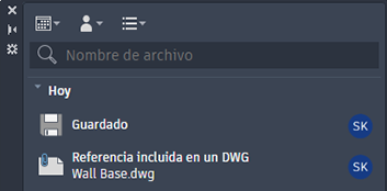

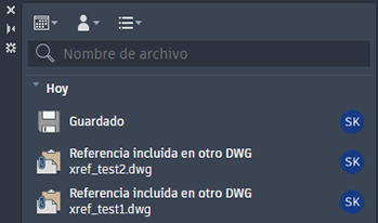

  6. Guarde el dibujo.

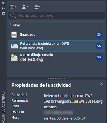

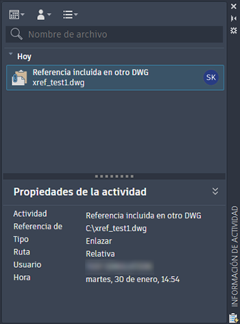

    La actividad de referencia a DWG se añade a la paleta.
  7. Haga clic en la actividad para ver detalles.
  8. Haga clic en la ficha Vista > grupo Paletas > Referencias externas. Buscar
  9. En la paleta Referencia externa, seleccione la referencia de base del muro o seleccione el archivo de dibujo que ha enlazado.
  10. Haga clic con el botón derecho y seleccione Abrir.
    Se abre el dibujo y la paleta Información de actividad muestra las actividades del dibujo.
  11. Haga clic en la actividad de referencia por otro archivo DWG para ver sus detalles.

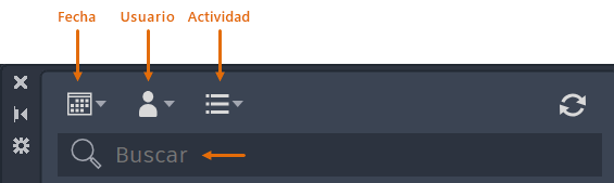

Filtrado de actividades
Una vez que los dibujos tengan muchas actividades registradas, es posible que desee filtrar las actividades de la paleta para ver un subconjunto de actividades de un dibujo. Por ejemplo, puede que desee ver las actividades durante un intervalo de tiempo específico, solo las suyas propias o tipos de actividades específicos.

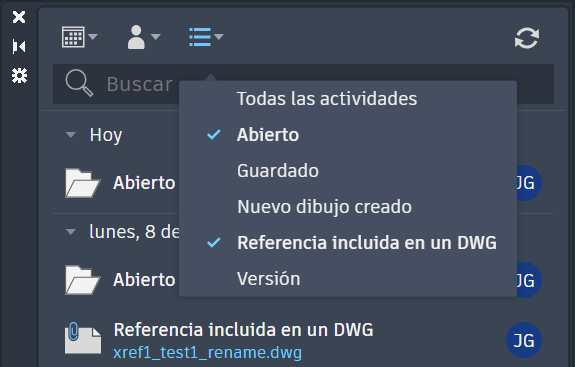

Por tipo de actividad
  1. Haga clic en el menú desplegable de filtro de actividades.
    Este menú contiene solo los tipos de actividades del dibujo actual.
  2. Seleccione cada tipo de actividad que desee ver.
    Cada vez que se hace clic en un tipo de actividad, esta se activa y se desactiva.
  3. Para ver todos los tipos de actividades, seleccione Todas las actividades.
Nota: AutoCAD LT solo registra actualmente la actividad de versión en su paleta. Se registrarán otras actividades, pero no se podrán ver en la paleta.

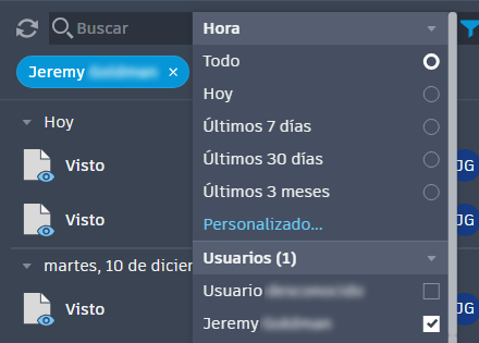

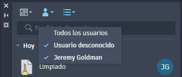

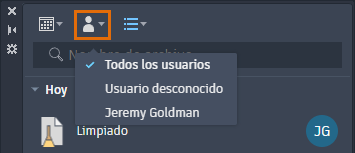

Por usuario
  1. Haga clic en el menú desplegable de filtrado de usuarios.
    El menú de filtrado de usuarios solo contiene los usuarios que han realizado actividades en el dibujo actual.
  2. Seleccione el nombre de cada usuario para ver sus actividades.
    Cada vez que se hace clic en el nombre de un usuario, sus actividades se activan y se desactivan.
  3. Para ver las actividades de todos los usuarios, seleccione Todos los usuarios.

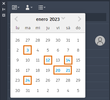

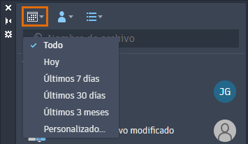

Por fecha

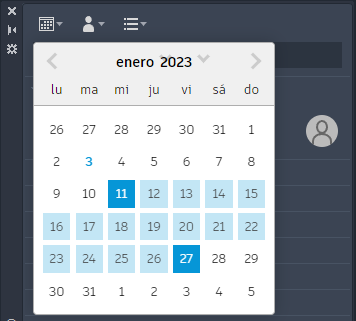

  1. Haga clic en el menú desplegable de filtrado por fecha.
    Puede seleccionar una de las opciones disponibles o elegir Personalizado para definir un intervalo de fechas.
  2. Seleccione Personalizado.
    Las fechas que contienen actividades se muestran en azul.
  3. Para seleccionar un intervalo de fechas, seleccione primero la fecha más antigua y, a continuación, la más reciente. Haga clic fuera del calendario para aplicar el intervalo de fechas.
  4. Para mostrar las actividades independientemente de la fecha, seleccione Todo en el menú desplegable de filtrado por fecha.
