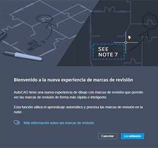

    Si es la primera vez que utiliza la herramienta Importar marcas de revisión, aparecerá el siguiente cuadro de diálogo. Haga clic en Lo entiendo.

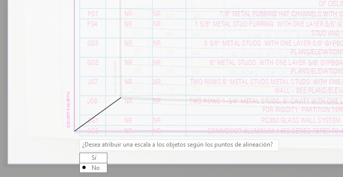

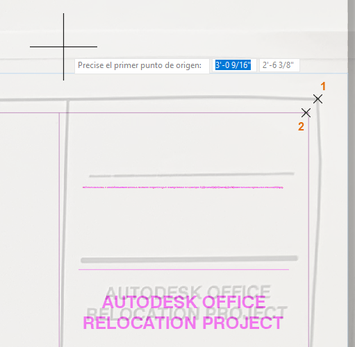

  5. Seleccione Alinear en el menú. Para alinear, seleccione dos pares de puntos de origen y de destino. Los puntos de origen se encuentran en la marca de revisión y los de destino se encuentran en el dibujo.
    Nota: No se puede forzar el cursor a la geometría de la marca de revisión, pero sí a la geometría del dibujo.
  6. Cuando se le solicite el primer punto de origen, haga clic en la esquina superior derecha del cuadro de rotulación de la marca de revisión (1).
  7. Cuando se le solicite el primer punto de destino, haga clic en la esquina superior derecha del cuadro de rotulación del dibujo (2).
    A continuación, se le solicitará el segundo par de puntos de origen y destino.
  8. Desplácese al área inferior izquierda del dibujo.
  9. Seleccione los puntos, como se indica en la imagen siguiente.
    Dado que los dos pares de puntos definen distancias y ángulos diferentes, se le solicitará que ajuste la escala de la marca de revisión para alinearla mejor con la geometría del dibujo.
  10. Introduzca o seleccione Sí.
    La marca de revisión se redimensiona y se alinea. Sigue sin ser exacta, pero se acerca.

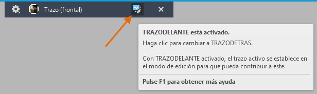

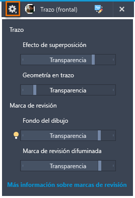

Entorno de marcas de revisión
Antes de pasar al Asistente de marcas de revisión, vamos a familiarizarnos con el entorno. Se crea un nuevo trazo que contiene la marca de revisión y se coloca en el entorno de trazos. Existen dos modos:
El modo actual se indica en la barra de herramientas Trazo.
Existen algunas diferencias en los parámetros en función de si el trazo contiene o no una marca de revisión importada.

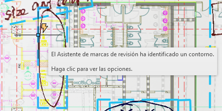

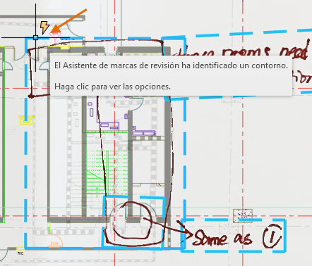

    Las marcas de revisión se indican mediante contornos discontinuos azules.

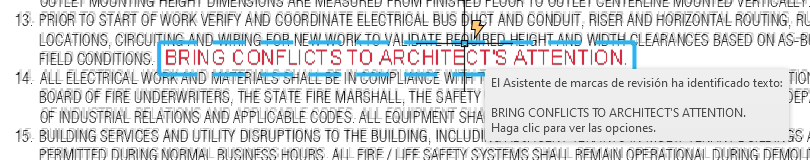

  3. Coloque el cursor sobre un contorno de marca de revisión para ver la información de herramientas, que indica el tipo de marca de revisión.
    Tipo Información de herramientas
    Contorno
    Texto
    Texto tachado
    Texto de instrucciones
    Comentario en PDF
  4. Haga clic en el contorno de la marca de revisión para actuar en ella.

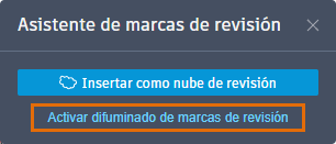

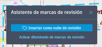

Marca de nube de revisión

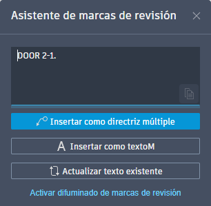

  1. Haga clic en la marca de revisión que se muestra.
    Se abre el cuadro de diálogo Asistente de marcas de revisión.
  2. Haga clic en Insertar como nube de revisión.
    La nube de revisión se inserta en la capa actual del dibujo.
    El contorno de la marca de revisión se difumina automáticamente. Si es necesario, se puede actuar varias veces en una marca de revisión, incluso aunque se haya difuminado el contorno.

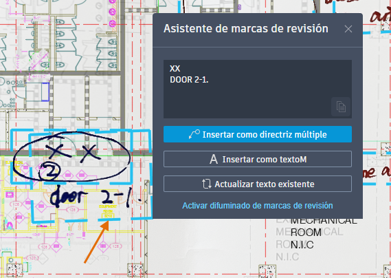

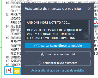

Marca de revisión de texto: Insertar como textoM

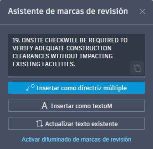

  1. Haga clic en el contorno de la marca de revisión de texto como se indica.
    Aparecen varias opciones. En este ejemplo, insertaremos la marca de revisión de texto como textoM. Probaremos la opción Actualizar texto existente más adelante.
  2. Haga clic dentro del cuadro de texto y edite el texto como se muestra.
  3. Haga clic en Insertar como textoM.
  4. Seleccione la ubicación del textoM.
    El textoM se inserta con el estilo de texto actual y la marca de revisión se difumina automáticamente.

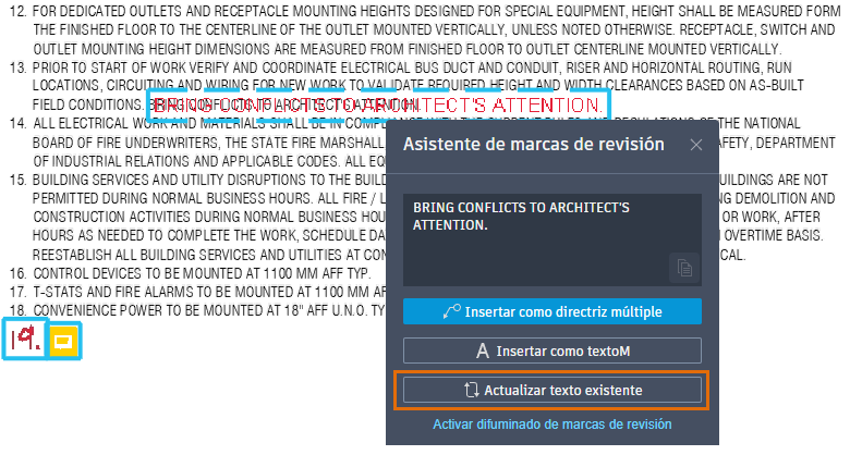

Marca de revisión de texto: Actualizar texto existente
  1. Abra el dibujo 2A-2-0-2.dwg.
  2. Haga clic en la ficha Colaborar > grupo Trazos > Importar marcas de revisión. Buscar
  3. Si el dibujo no se encuentra en la presentación "North Power", cambie a él.
  4. Busque y seleccione el archivo de marcas de revisión 2A-2-0-2-MARKUPS.pdf para importarlo.
  5. Haga clic en Aceptar en el menú de colocación.
  6. Amplíe la vista de esta área en la esquina inferior derecha.
    En este ejemplo, veremos las opciones para actualizar el texto existente.
  7. Haga doble clic en la ventana gráfica para asegurarse de que se encuentra en el espacio modelo a fin de poder seleccionar el texto existente.

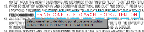

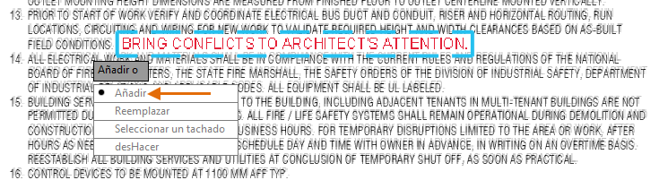

  8. Haga clic en el contorno de la marca de revisión del texto y seleccione Actualizar texto existente.
  9. Elija el texto "FIELD CONDITIONS" cuando se le solicite que seleccione el texto que desea reemplazar.
    Nota: Si no puede seleccionar el texto, pulse Esc para salir del comando actual. Haga doble clic dentro de la ventana gráfica y haga clic de nuevo en el contorno de la marca de revisión.
  10. Seleccione Añadir en el menú contextual para añadir el texto de la marca de revisión al final del texto seleccionado.
  11. Añada un espacio delante del texto añadido y haga clic fuera del editor in situ o en Cerrar editor de texto en la ficha contextual de la cinta de opciones Editor de texto, en el grupo Cerrar.

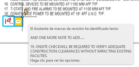

Anotación de texto: comentarios en PDF
Si ha importado un archivo PDF con comentarios añadidos, estos pueden actuar como una marca de revisión de texto. Aparece una marca de revisión de comentario en PDF, como se muestra en esta imagen.
  1. Haga clic en el contorno de la marca de revisión del comentario en PDF.
  2. Edite el texto para eliminar lo que no sea necesario, como se muestra en la imagen siguiente.
  3. Seleccione Insertar como textoM y continúe como se ha descrito anteriormente para las marcas de revisión de texto.
    Nota: Si el tamaño y el estilo del texto no coinciden con el texto existente que lo rodea, utilice el comando IGUALARPROP para actualizar el textoM insertado. Para obtener más información sobre IGUALARPROP, consulte ¿Ha probado?: igualar propiedades.

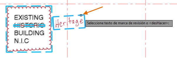

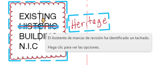

Texto tachado
El Asistente de marcas de revisión puede reconocer marcas de revisión que contengan texto tachado. Se proporcionan diferentes opciones para las marcas de revisión de texto tachado.
  1. Amplíe la vista del área del dibujo que se muestra en la imagen siguiente.
  2. Haga doble clic en la ventana gráfica para asegurarse de que se encuentra en el espacio modelo a fin de poder seleccionar el texto existente.

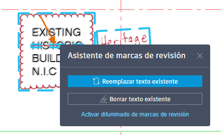

  3. Seleccione el contorno de la marca de revisión de texto tachado encima de la palabra "HISTORIC".
    Existen dos opciones para el texto tachado, reemplazar o borrar el texto existente. En este ejemplo, reemplazaremos el texto existente por texto de la marca de revisión que aparece junto a él.
  4. Haga clic en Reemplazar texto existente.
    Se le solicitará que seleccione el texto que desea reemplazar.
  5. Seleccione el texto "HISTORIC" en sí, no el contorno de la marca de revisión.
    Se le solicitará que seleccione el texto de la marca de revisión.
  6. Seleccione el contorno de la marca de revisión de texto "Heritage".
    Si es necesario, se abre el editor de texto in situ con el texto de la marca de revisión disponible para su edición.
  7. Haga clic fuera del editor de texto in situ o en Cerrar editor de texto en la ficha contextual de la cinta de opciones Editor de texto, en el grupo Cerrar.
    El textoM se actualiza y la marca de revisión se difumina.

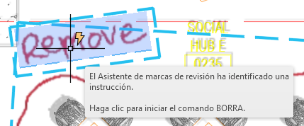

Texto de instrucciones (solo en inglés)

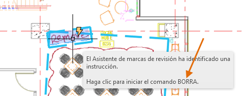

En ocasiones, una marca de revisión puede ser una instrucción para realizar alguna acción, como desplazar o borrar. Si el Asistente de marcas de revisión identifica una marca de revisión de texto como texto de instrucciones, cuando se actúa en ella, se inicia el comando asociado de AutoCAD. Vamos a probarlo.
  1. Amplíe la vista del área del dibujo 2A-2-0-2.dwg, como se muestra en la imagen siguiente.
  2. Coloque el cursor sobre el texto de la marca de revisión en lugar de sobre su contorno para ver el comando asociado de una marca de revisión de texto de instrucciones.
    Nota: El Asistente de marcas de revisión reconoce las instrucciones de lenguaje natural en las marcas de revisión y las asocia a los comandos correspondientes de AutoCAD utilizados para llevar a cabo esas instrucciones. Por ejemplo, el texto de marca de revisión que contiene palabras como "Remove" o "Delete", puede iniciar el comando BORRA de AutoCAD.
  3. Haga clic en el texto de la marca de revisión para iniciar el comando BORRA.
  4. Seleccione los objetos que se van a borrar y que se indican mediante la marca de revisión.
  5. Pulse Intro para finalizar el comando BORRA.

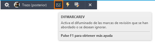

Difuminar marcas de revisión
Ya ha visto que una marca de revisión se difumina una vez que se actúa en ella. Pero ¿qué sucede con las marcas de revisión en las que no es necesario actuar? Puede difuminarlas para reducir su visibilidad en el trazo.
  1. Haga clic en DIFMARCAREV en la barra de herramientas Trazo.
  2. Seleccione los contornos de cada marca de revisión, como se muestra en la imagen siguiente.
Nota: También puede seleccionar un contorno de marca de revisión y hacer clic en Difuminar marcas de revisión.

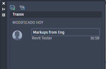

Volver a una marca de revisión
Después de salir de un trazo con una marca de revisión importada, puede regresar a él en cualquier momento. Antes de volver al trazo que contiene la marca de revisión importada, cambiemos su nombre para identificar fácilmente su contenido.
  1. Si la marca de revisión sigue abierta, haga clic en Cerrar en la barra de herramientas Trazo.

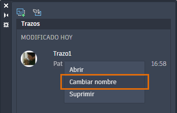

  2. Haga clic en la ficha Colaborar > grupo Trazos > paleta Trazos. Buscar
  3. Haga clic con el botón derecho en el trazo y, a continuación, haga clic en Cambiar nombre.
  4. Introduzca Markups from Eng.
  5. Seleccione el trazo "Markups from Eng" para volver a abrirlo.
