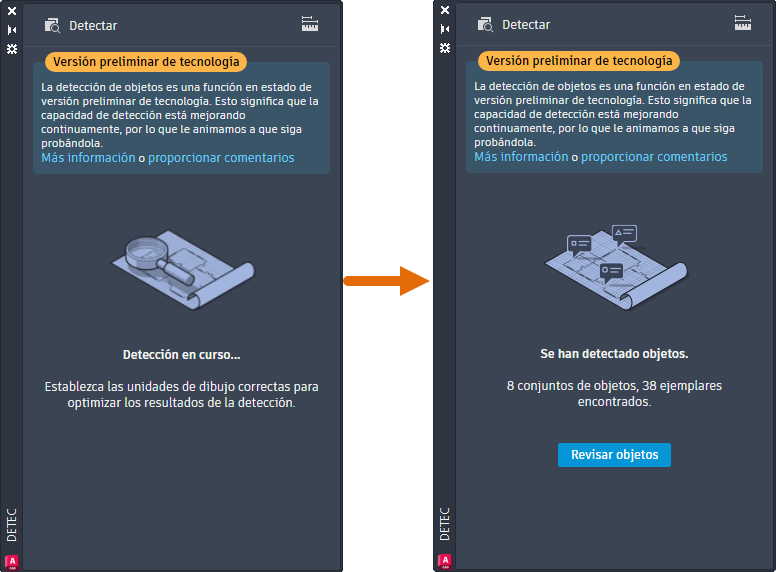

Al iniciar la detección de objetos, la geometría del dibujo se envía al servicio de aprendizaje automático de AutoCAD para su reconocimiento. Una vez que el servicio haya analizado el dibujo, la paleta le notificará si se ha detectado objetos que se puedan convertir en bloques. Para inspeccionar y evaluar los ejemplares identificados, haga clic en Revisar objetos.

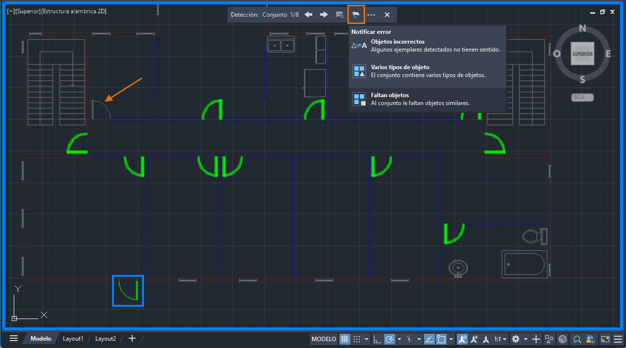

En el modo de revisión, se muestra la barra de herramientas de detección en la parte superior de la ventana de dibujo. Esta proporciona varias opciones para desplazarse por los resultados de la detección y gestionarlos. Los resultados de la detección se agrupan en conjuntos de objetos similares. Un conjunto representa un grupo de objetos detectados similares que se pueden convertir en ejemplares de un único bloque.
Dentro de cada conjunto, el ejemplar principal (resaltado con un borde azul) sirve como definición de bloque al convertirlo en un bloque nuevo. Si decide realizar la conversión en un bloque existente, el ejemplar principal se utiliza para definir la escala de inserción y la rotación.
Es posible que se generen conjuntos o ejemplares incorrectos durante la revisión de la detección. En el siguiente ejemplo, no se detecta ni se incluye en el conjunto un objeto similar. Puede informar de este error mediante la barra de herramientas de detección. Al informar de los errores, contribuye a mejorar el rendimiento general y la precisión del servicio de aprendizaje automático.
