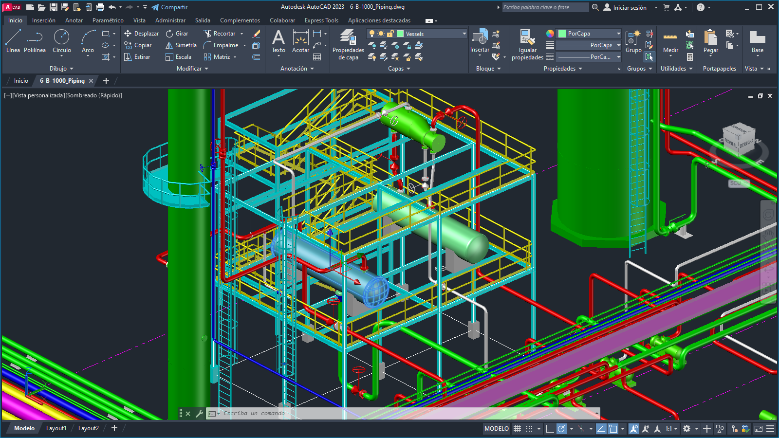

Esta versión incluye el nuevo sistema de gráficos 3D para distintas plataformas, aprovechando toda la potencia de las GPU modernas y las CPU de varios núcleos a fin de ofrecer una experiencia de navegación fluida para dibujos mucho más grandes.
Este sistema de gráficos está disponible para los estilos visuales Sombreado y Sombreado con aristas y está activado por defecto.
Por defecto, el sistema de gráficos está activado (ON). Para desactivarlo (OFF), introduzca lo siguiente en la línea de comando:
En los estilos visuales Sombreado o Sombreado con aristas, se muestra (Rápido) en el control de ventana gráfica para indicar que se está utilizando el sistema de gráficos 3D moderno.
